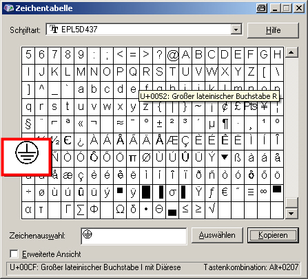

Wie bekomme ich diese Sonderzeichen ( PE ) ins P8 - Artikelverwaltung - Anschlussbezeichnung ?

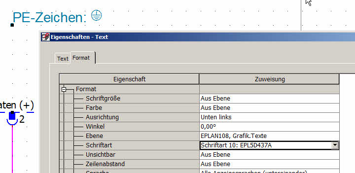

Frank hatte mal eine Möglichkeit geschaffen sich die Windows-Zeichensatztabelle über das Kontextmenü mit aufrufen zu lassen (hier liegt das Script von Frank und Potter zum Download), eventuell auch hier im Cad.de-Forum. Damit kann man dann auch das PE-Zeichen einblenden lassen. Eventuell eine der Firmenschriftarten auf den entsprechenden Font umstellen...

Das heist ich müste die Schriftart jedesmal umstellen bzw die Standard Schriftart auf diese umstellen ?
