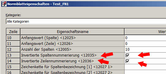

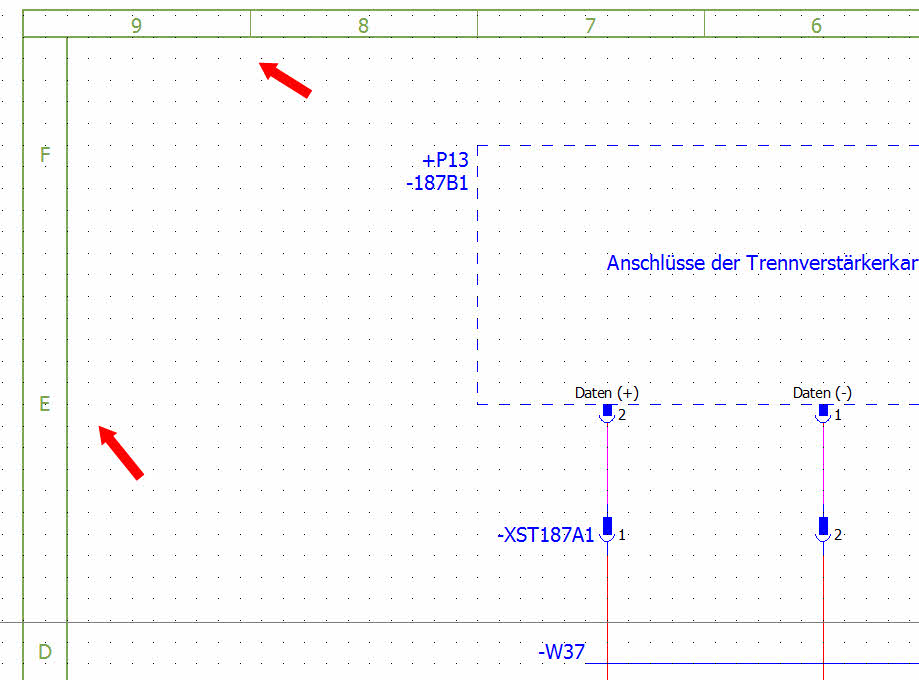

Hallo Leute,
wie kann ich ein Normblatt einstellen so dass von links mit 8 nach rechts bis 1 und von oben F nach unten A erscheint?
Für eine Hilfe wäre ich sehr dankbar

Das sind Einstellungen in den Normblatteigenschaften. Siehe Bildchen. Getestet mit der aktuellen 2.1.6

Vielen Dank Bernd für die schnelle Antwort.
Das Häkchen "Invertiere Spaltennummerierung" kann ich in meinem Menü nicht finden. Kannst du mir dabei behilflich sein?

Es könnte sein das diese Eigenschaften in der 1.9 noch nicht vorhanden waren. Müßte ich mal nachschauen...

Hallo Leute,
wer kann mir helfen die Einstellung für "Invertiere Spaltennummerierung" beim Normblatt zu finden. Ziel ist es von links beginnend mit 8 nach rechts 1 zu bekommen und von links oben F nach links unte A zu bekommen. Ich setze P8 V1.9 ein

ich hab grad mal nachgesehen, in der 1.9 SP1 ist die Eigenschaft noch nicht enthalten, erst ab der 2.0.

Danke,
irgendeine Idee wie denn? Manuell eintragen

@forester
Ja das könntest Du ja mal mit einem Test-Normblatt probieren. Dazu gibt es ja die Möglichkeit Spaltenbezeichnungen für jede einzelne Spalte vorzugeben. Vor allem was dann Seitenübergreifend mit den Spaltenbezeichnungen passiert ist eigentlich interessant...

Hallo Leute,
zuächst vielen Dank für eure Hilfe. Die Einstellung oder Möglichkeit für jede Spalte einen Spaltentext zu vergeben finde ich nicht. Wäre auch zu einfach. Kann mir da jemand auf die Sprünge helfen?

Ups, hatt ich vergessen zu melden: mit Konakt- und Leitungs-QVW funktioniert Bernd´s Vorschlag.

Jetzt hats geklappt, nochmals vielen Dank
