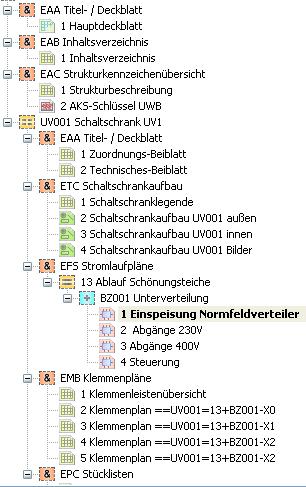

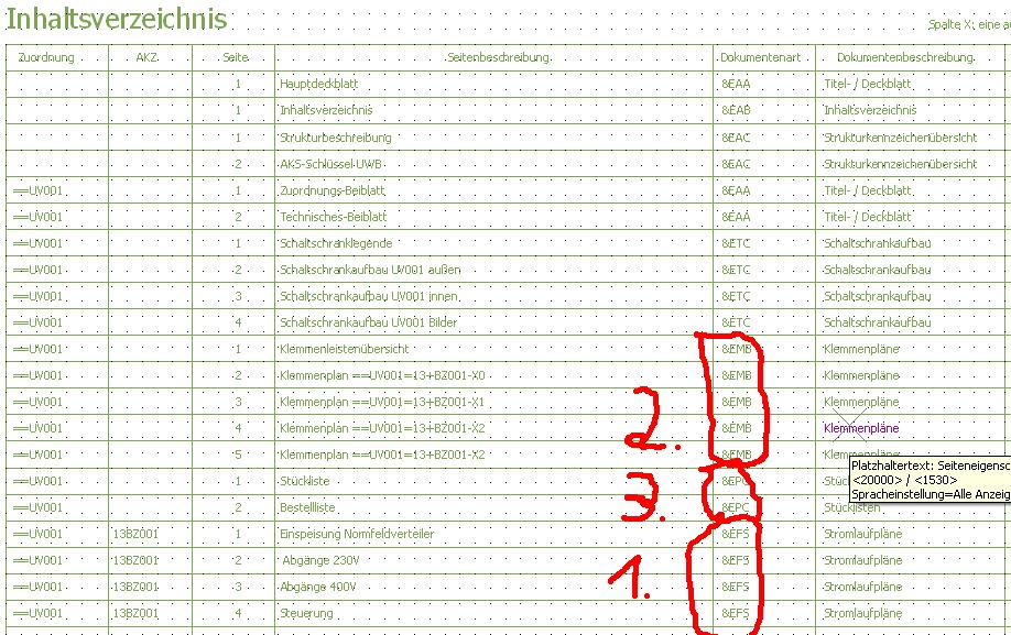

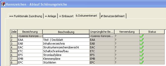

Hallo und guten Morgen,
ich möchte gerne den Ausdruck wie in Bild 1 beschrieben haben. Dafür habe ich in der Strukturkennzeichen-Verwaltung, die in Bild 2, eingestellte Reihenfolge eingestellt.
Klappt aber nicht.
Wer kann mir sagen wo die, wiedereinmal versteckten, Button dafür sind?

Wie sieht denn die Sortierung im Seiten-Navigator aus?

Gibt mehrere Stellen auf die du achten musst:
- Seitensortierung der Auswertungen
- Seitenreihenfolge über die Einstellungen des Projektes
Denke aber dass es bei dir die Seitensortierung der Auswertung ist.

Hallo Jonny,
meinst du die Einstellungen unter: Option>Einstellung>"Projektname">Auswertungen>Ausgabe in Seiten?
Ich vermute da passt alles weil ich schon die richtigen Klemmleisten bekomme, auch wenn ich einen 2. Schrank habe, zeigt mir Eplan die richtigen Klemmleisten an, nur werden sie VOR den Stromlaufplänen, im Inhaltsverzeichnis, angezeigt und auch so ausgedruckt, und nicht DAHINTER.
Kann es auch ein falscher Haken unter dem og Pfad unter "Darstellung" sein?
