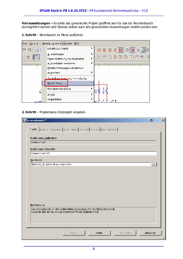

P8KurzuebersichtNormentausch.pdf
Ich hatte mal eine kurze Übersicht zum Thema Normentausch erstellt (zum reinschnuppern). Anbei das PDF...

Normentausch (Modul: Change of Standard ist kostenpflichtig) ist ein Add-On.
Manche ehemalige Eplan 5 Kunden haben es aber beim Umstieg auf P8 als "Beigabe" bekommen.
Du müsstest mal unter Hilfe > Info in der Registerkarte Lizenzumfang schauen, ob das enthalten ist
Unter Optionen > Einstellungen > Benutzer findest du dann einen Punkt Normentausch, wo du eintragen kannst, was gegen was getauscht werden soll
