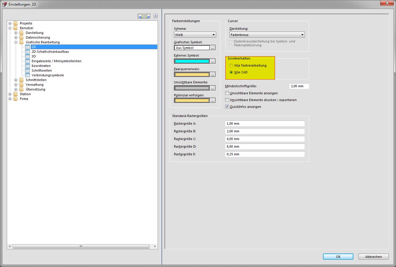

ich habe durch die EDV auf einem 2ten PC EPLAN P8 installieren lassen.
Bei einem ersten Test habe ich festgestellt, dass das Scrollrad der Maus nicht auf die Zomm-Funktion wirkt, sondern nur den Bildschirm verschiebt. STRG oder Shift funktionieren in Verbindung mit dem Scrollrad zum Verschieben.
Durch meinen "HauptPC" bin ich es aber gewohnt und finde es auch ganz praktisch, dass ich mit dem Scrollrad zoomen kann.
Im Forum habe ich auch schon gesucht, bin aber nicht wirklich weiter gekommen.
Die Option "Wie CAD" ist aktiviert.
In der Windows Systenmsteuerung konnte ich bei der Maus auch keine brauchbaren Einstellungen finden.
Hat jemand eine Idee wo ich noch suchen könnte?
Danke!

erstellt am: 06. Feb. 2012 11:36    Editieren oder löschen Sie diesen Beitrag!  <-- editieren / zitieren -->   Antwort mit Zitat in Fett Antwort mit kursivem Zitat    Unities abgeben: 1 Unity (wenig hilfreich, aber dennoch)2 Unities3 Unities4 Unities5 Unities6 Unities7 Unities8 Unities9 Unities10 Unities Nur für drehstrom 10 Unities + Antwort hilfreich
Ist in den Benutzereinstellungen.
Siehe Bild

erstellt am: 06. Feb. 2012 11:48    Editieren oder löschen Sie diesen Beitrag!  <-- editieren / zitieren -->   Antwort mit Zitat in Fett Antwort mit kursivem Zitat    Unities abgeben: 1 Unity (wenig hilfreich, aber dennoch)2 Unities3 Unities4 Unities5 Unities6 Unities7 Unities8 Unities9 Unities10 Unities
Hallo Andreas,
danke, aber ich hatte ja geschrieben, dass ich diese Funkton aktiviert habe.
Einen Unterschied zwischen "Wie CAD" und "Wie Textverarbeitung" konnte ich keinen feststellen.
In beiden Fällen scrollt der Bildschirm mit dem Mausrad rauf und runter ...

erstellt am: 06. Feb. 2012 12:07    Editieren oder löschen Sie diesen Beitrag!  <-- editieren / zitieren -->   Antwort mit Zitat in Fett Antwort mit kursivem Zitat    Unities abgeben: 1 Unity (wenig hilfreich, aber dennoch)2 Unities3 Unities4 Unities5 Unities6 Unities7 Unities8 Unities9 Unities10 Unities Nur für drehstrom 10 Unities + Antwort hilfreich
Auszug aus der Hilfe:
Mausbedienung
Die Zoomfunktionen unterstützen das Mausrad, dabei wird die aktuelle Position des Cursors berücksichtigt.
Das Verhalten beim Zoomen mit der Maus ist abhängig von den Benutzereinstellungen (Optionen > Einstellungen > Benutzer > Grafische Bearbeitung > 2D). Dort legen Sie fest, ob das "Scrollverhalten" dem von Textverarbeitungs- oder dem von CAD-Programmen entspricht.
In der folgenden Tabelle ist das Verhalten für die Einstellung "Wie Textverarbeitung" beschrieben; für die Einstellung "Wie CAD" ist das Verhalten von "Scrollen" und "Strg + Scrollen" vertauscht.
Mausrad
Zoom-Funktion
Aufwärts scrollen
Seite nach unten schieben (der sichtbare Ausschnitt wird nach oben verschoben)
Abwärts scrollen
Seite nach oben schieben (der sichtbare Ausschnitt wird nach unten verschoben)
Strg + aufwärts scrollen
In die Seite hinein zoomen (vergrößern)
Strg + abwärts scrollen
Aus der Seite heraus zoomen (verkleinern)
Umschalt + aufwärts scrollen
Seite nach rechts schieben (der sichtbare Ausschnitt wird nach links verschoben)
Umschalt + abwärts scrollen
Seite nach links schieben (der sichtbare Ausschnitt wird nach rechts verschoben)
Das klingt bei dir, als hättest du zwar ausgewählt "wie CAD" aber Eplan nimmt es nicht an.
Hast du schon mal versucht Eplan neu zu starten - manche Einstellungen werden erst bei Neustart übernommen, besonders wenn Projekte geöffnet sind
Ansonsten könntest du noch auf die Standard-Werkseinstellungen zurücksetzen und dann schauen was passiert.

erstellt am: 15. Feb. 2012 16:47    Editieren oder löschen Sie diesen Beitrag!  <-- editieren / zitieren -->   Antwort mit Zitat in Fett Antwort mit kursivem Zitat    Unities abgeben: 1 Unity (wenig hilfreich, aber dennoch)2 Unities3 Unities4 Unities5 Unities6 Unities7 Unities8 Unities9 Unities10 Unities
... jetzt funktioniert es!
Auf dem Rechner läuft eine freewheel.exe.
Wenn ich diese "abschieße", dann kann ich  mit dem Mausrad zoomen
