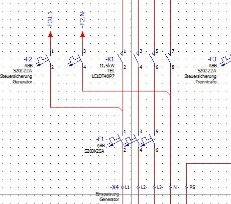

Hallo zusammen.
Ich arbeite mit E-Plan P8 Version 2.1
Beim Erstellen eines neuen Symbols möchte ich eine Funktionsdefinition hinterlegen, welche nicht vorhanden ist.
BSP: Spulen,Kontakte....\Schließer\Vierfachschließer,8 Anschlüsse
Wie kann ich diese Definition anlegen?
Im Voraus vielen Dank

Das ist ja aber
Irgendwelche Ideen für ein sinnvolles Ablegen?

Hallo !
Was soll den das für ein Bauteil werden und wie hast Du dir die
Schaltplandarstellung grafisch vorgestellt ?
Wenn man nicht weiß, was es werden soll, und welche Optik man anstrebt, kann man schlecht sagen welche Möglichkeiten bestehen

Mein Hintergrund ist die Artikelverwaltung.
Bei uns werden alle Artikel mit der Warenwirtschaft verknüpft.
Zumindest soweit der Plan.
Somit muss jeder Artikel angelegt sein und in der Artikelverwaltung hinterlegt sein.
In meinem Fall versuche ich den 4poligen Lastschütz
(siehe Bild, K1) verknüpfen und zuordnen.
Für die Datenbank wäre sicherlich nur die Spule interessant aber ich möchte mein Symbolmakro der Schließerkontakte auch sinnvoll hinterlegen.

Hallo !
Sowas hab ich mir schon gedacht
In EPLAN macht man i.d.R. kein Symbol für die Kontakte.
In den Funktionsschablonen legst Du einfach für jeden Schließer eine Zeile
mit entsprechender Logik (z.B: Schließer, 2 Anschlüsse: Leistungsschliesser) an
und verpasst ihnen die korrekten Anschlussbezeichnungen 1|2, 3|4 usw.
Die Kontakte zieht man dann mit gedrückter Maustaste z.B. aus dem Betriebsmittelnavigator.
