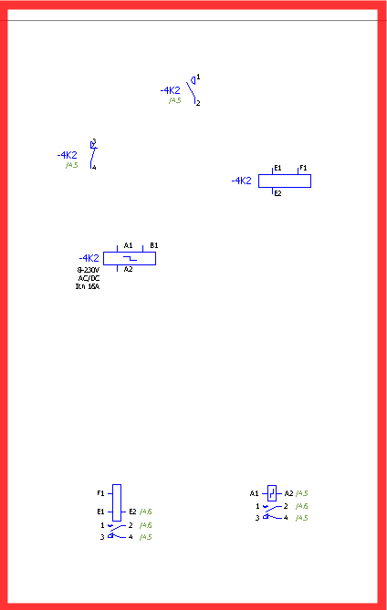

Wieso wird mir bei dem Kontaktspiegel nicht das gleiche Symbol angezeigt ?
mfg Markus

erstellt am: 02. Feb. 2012 12:26    Editieren oder löschen Sie diesen Beitrag!  <-- editieren / zitieren -->   Antwort mit Zitat in Fett Antwort mit kursivem Zitat    Unities abgeben: 1 Unity (wenig hilfreich, aber dennoch)2 Unities3 Unities4 Unities5 Unities6 Unities7 Unities8 Unities9 Unities10 Unities
NEUS BILD
mfg Markus

hallo,
Was passiert, wenn jedes Relais eine eindeutige BMK erhält?
Gr. Den.

Wenn ich ein anderes Symbol verwende dann geht es

Hi Markus,
wie @dendonz schon schrieb, Du hast beide Relais
gleich benannt. Gib doch mal beiden ein anderes BMK,
dann müsste es eigentlich funktionieren.

Wie sieht deine Funktionsschablone aus?
Was für ein Symbol hast du in der AV hinterlegt?
Sind das alles IEC-Standardsymbole oder sind da auch selbst erzeugte dabei?

es msind auch selber gemachte dabei.
Ich habe das Symbol gelöscht und neu erstellt. Jetzt funktioniert es. Würde aber gerne wissen wo das problem gelegen hat.

Vielleicht war dein Symbol nicht im Projekt eingelagert und Eplan hat dann ein Standardsymbol gewählt
