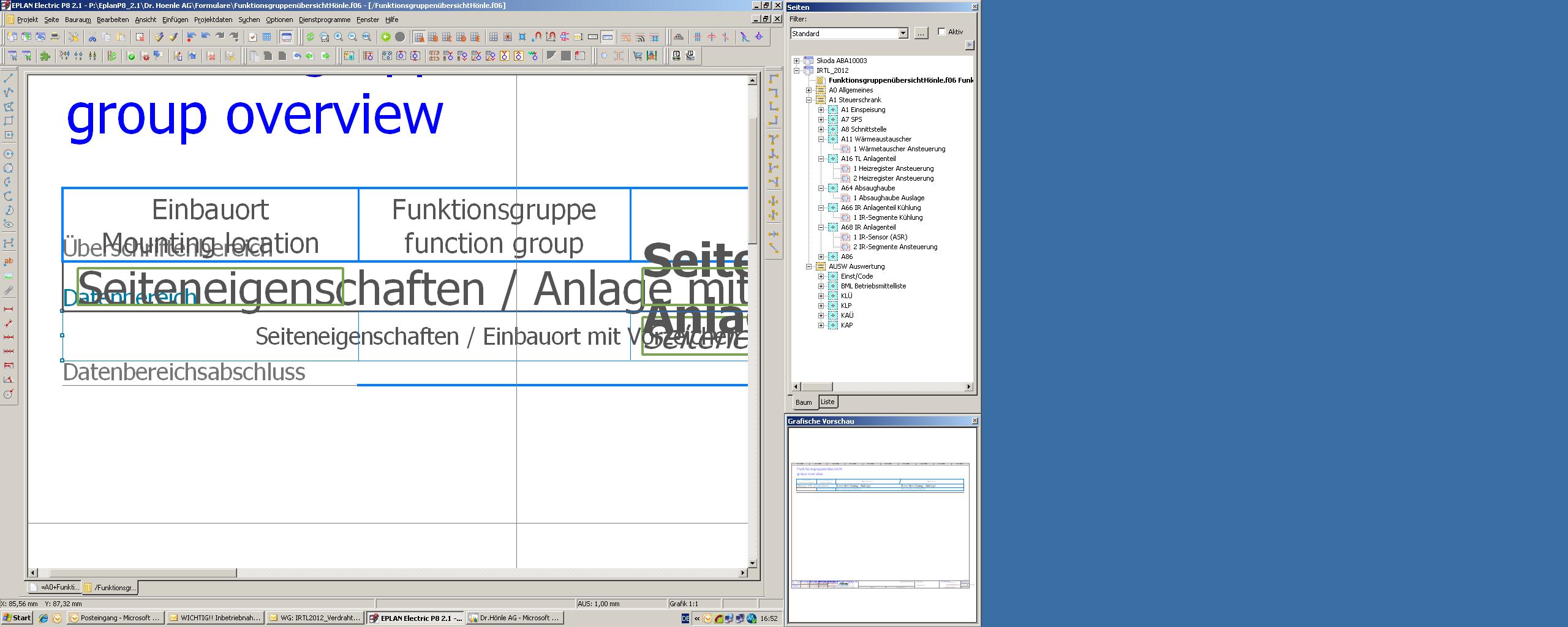

nachdem ich mir ein Formular in Eplan 1.9 gebastelt habe und es dort auch wunderbar funktioniert, zeigt sich beim Umstieg auf Eplan 2 das Formular leicht verschoben (siehe Bild ePplanEgebnis)
Das Formular bei der Formularbearbeitung sieht aber so aus (siehe Bild Formular)
Waran liegt es, dass die Einträge zu weit oben auf dem Formular anfangen und die 1. Zeile Praktisch den Kopf überdruckt, obwohl es bei der Formularbearbeitung anders angeordnet ist?

Tja gute Frage. Kenne ich nicht diesen Effekt.
Hast Du das mal parallel zu Eplan geschickt? Ich kann mir nur vorstellen das irgendeine neue Einstellung gesetzt ist oder Dir ins Formular fuscht...

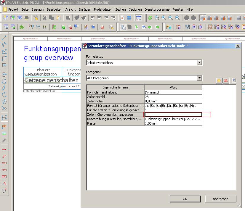

OK hier nun des Rätsels Lösung
In den Eigenschaften des Formulars, muss der Haken für dynamische Zeilenhöhe herausgenommen werden (siehe Bild)und schon geht es.
VG und Gutes Gelingen
