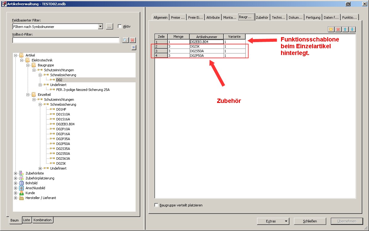

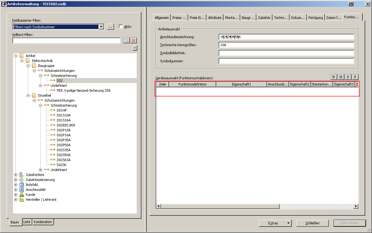

Wieso wird mir bei der Baugruppe keine Funktionsschablone angezeigt ?
Hab ich irgendwo ein Häckchen vergessen ?
mfg Markus

du hast kein HACKEN vergessen.
In deiner Baugruppe im REITER "Funktionsschablone" kannst du unter "EXTRA" deine Funktionsschablone summieren.
Dann klappt es bestimmt mit .....
Viel SPASS damit

Es war zwar kein Häckchen aber genau das habe ich gesucht !
mfg Markus

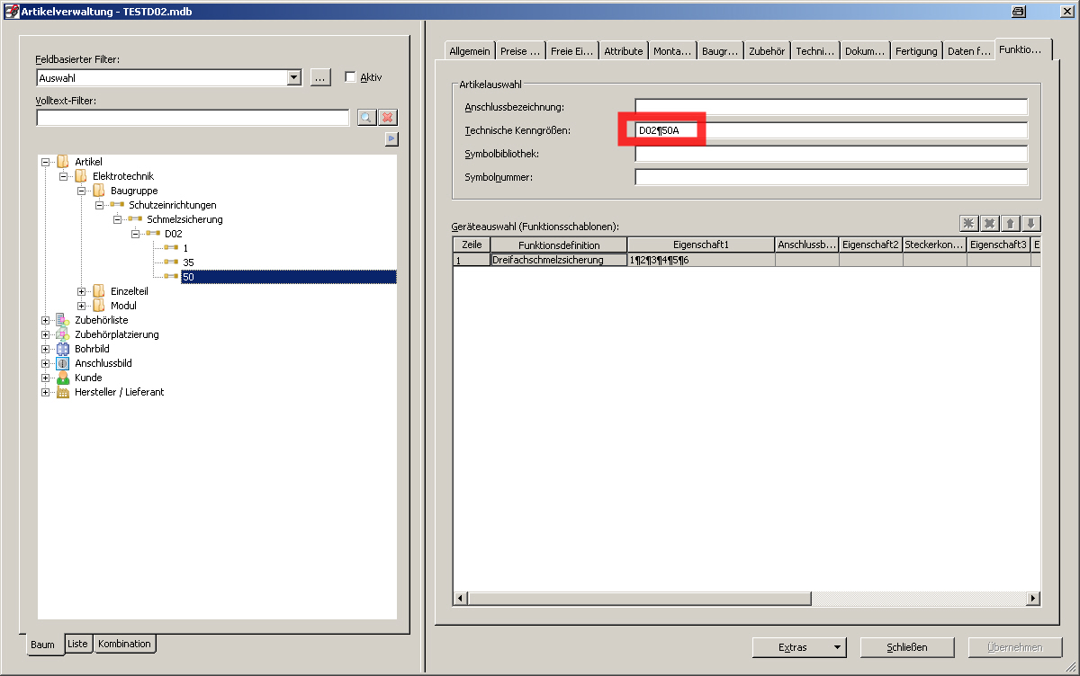

Jetzt ist die nächste Frage aufgetaucht. Muß ich bei jeder Baugruppe die Technische Kenngröße extra eingeben oder kann man das so einstellen das sie die Kenngröße aus den eingefügten EInzelartikel summiert ?
z.B:
Artikel 1 - D02¶
Artikel 2 - 50A
Kenngröße bei der Baugruppe : D02¶50A
mfg Markus

Hallo SBG,
du kannst dies nur in der Baugruppe eintragen!
