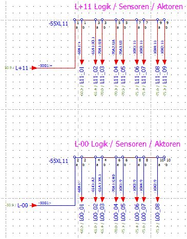

Hallo Zusammen
Ich stehe kurz vor der Verzweiflung...
Wie kann ich eine Beschriftung ausgeben, so dass die Klemmenbezeichnung und Anschlussbezeichnung ausgegeben wird.
Beispiel:
1a
1b
2a
3a
Ich brauche jeden Anschluss separat, da dies vom Kunden so gewünsch ist. Aber ich habe keine Lust dies jedes Mal per Hand nachzuschreiben.
Ich habe bereits diverse Beschriftungsschemata ausprobiert, jedoch ohne den erhofften Erfolg:
Schemata-Versuch 1:
-[20008<...>][TAB]
Schemata-Versuch 2:
-[20008<...>][TAB][20038][TAB]
Schemata-Versuch 3:
-[20008<...>][TAB][20075][TAB]
Hat evtl. jemand eine Idee?

erstellt am: 31. Jan. 2012 17:45    Editieren oder löschen Sie diesen Beitrag!  <-- editieren / zitieren -->   Antwort mit Zitat in Fett Antwort mit kursivem Zitat    Unities abgeben: 1 Unity (wenig hilfreich, aber dennoch)2 Unities3 Unities4 Unities5 Unities6 Unities7 Unities8 Unities9 Unities10 Unities Nur für MT-Messtechnik 10 Unities + Antwort hilfreich
test.zip
Habe mal schnell was zusammen gebastelt, funktioniert noch nicht so wie ich das will
Ist für max. 4 Anschlussbezeichnungen
Sind keine Anschlussbezeichnungen hinterlegt werden (leider) 4 Spalten mit der gleichen Klemmennummer hinterlegt (siehe test.txt)
Aber vielleicht hilft das schon weiter???

erstellt am: 01. Feb. 2012 07:45    Editieren oder löschen Sie diesen Beitrag!  <-- editieren / zitieren -->   Antwort mit Zitat in Fett Antwort mit kursivem Zitat    Unities abgeben: 1 Unity (wenig hilfreich, aber dennoch)2 Unities3 Unities4 Unities5 Unities6 Unities7 Unities8 Unities9 Unities10 Unities
Test.zip
Hallo RomyZ
Vielen Dank für deine Hilfe, aber bei mir funktioniert dies nicht.
Ich habe die Vermutung, dass dies nicht mit Haupt-/Nebenklemmen funktioniert.
Bereits habe ich auch versucht die Klemme verteilt über den Schaltplan darzustellen und dann auszuwerten jedoch auch ohne Erfolg.
Anbei mein Fenstermakro der Klemmen.
Mein jetztgies Vorgehen um Klemmen einzufügen ist:
Klemmleistennavigator/Kontextmenu/Neue Klemme (Gerät)
Grüsse Sascha

erstellt am: 01. Feb. 2012 10:46    Editieren oder löschen Sie diesen Beitrag!  <-- editieren / zitieren -->   Antwort mit Zitat in Fett Antwort mit kursivem Zitat    Unities abgeben: 1 Unity (wenig hilfreich, aber dennoch)2 Unities3 Unities4 Unities5 Unities6 Unities7 Unities8 Unities9 Unities10 Unities Nur für MT-Messtechnik 10 Unities + Antwort hilfreich
test_neu.zip
Hallo Sascha,
anbei dein Makro geändert, die neue Beschriftung und wie sie bei mir ausgegeben wird
Habe für die Klemmen ein anderes Symbol verwendet - musst mal schauen ob das für dich so passt
Romy

erstellt am: 02. Feb. 2012 09:44    Editieren oder löschen Sie diesen Beitrag!  <-- editieren / zitieren -->   Antwort mit Zitat in Fett Antwort mit kursivem Zitat    Unities abgeben: 1 Unity (wenig hilfreich, aber dennoch)2 Unities3 Unities4 Unities5 Unities6 Unities7 Unities8 Unities9 Unities10 Unities
Danke Romy, aber diese Lösung hatte ich auch schon. Ich wollte dasselbe mit den Teilklemmen versuchen. Daher komme ich auf den Schluss dass das so nicht funktioniert.

erstellt am: 02. Feb. 2012 10:34    Editieren oder löschen Sie diesen Beitrag!  <-- editieren / zitieren -->   Antwort mit Zitat in Fett Antwort mit kursivem Zitat    Unities abgeben: 1 Unity (wenig hilfreich, aber dennoch)2 Unities3 Unities4 Unities5 Unities6 Unities7 Unities8 Unities9 Unities10 Unities Nur für MT-Messtechnik 10 Unities + Antwort hilfreich
Problem an der Sache ist dass du bei den Teilklemmen für die
Klemme 1
Anschlussbezeichnung[1] = a
Anschlussbezeichnung[1] = b
dh Eplan hat folgende Auswahl: 1a / 1b für Eplan-Logik ein und den selben Anschluss
wenn du die Teilklemme so machst:
Klemme 1
Anschlussbezeichnung[2] = b
sollte es funktionieren
