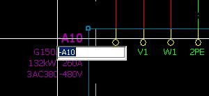

Hallo zusammen!
Habe seit heute eine Eingeabezeile wenn ich zb.: ein Betriebsmittel anklicke siehe Bild! Welche option muss ich deaktivieren, damit ich über einen Linksklick wieder in die Eigenschaften komme

Optionen> Direktes Bearbeiten...

Moin Sepsis,
Du hast in Deiner Eingabezeile (oben) das Icon "direktes Bearbeiten" aktiviert.
Wenn Du das wegmachst, dürfte alles wieder ok sein

Danke, hab ich noch nie gebraucht
