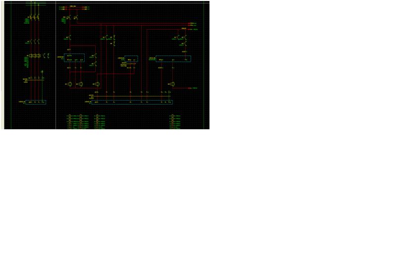

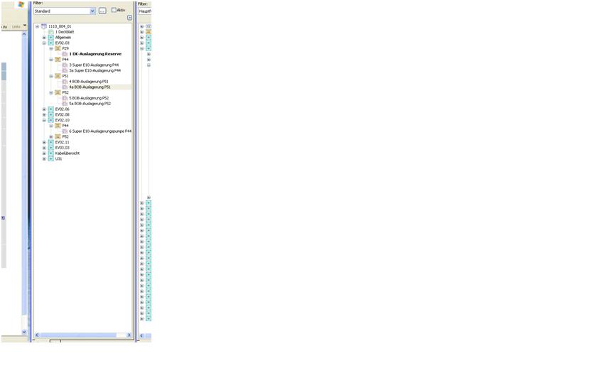

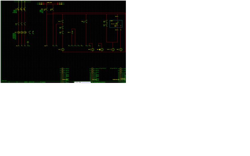

ich hab ein Problem mit P8, ich bin noch nicht so lange dabei.
Projekt soll nach +Ort/=Anlage/Seite strukturiert werden, bis dahin ganz gut, aber die Querverweise der BMK machen mir zu schaffen, kann man hoffentlich auf dem Bild erkennen.
Vielleicht hat jemand ne Idee???

Original erstellt von matmar:
...Projekt soll nach +Ort/=Anlage/Seite strukturiert werden,...
Ist diese Reihenfolge überhaupt Normgerecht?
Davon abgesehen kann man auf deinen Bildern selbst nach Vergrösserung nichts erkennen.
...die Querverweise der BMK machen mir zu schaffen...
Ich könnte mir vorstellen, das Eplan die Reihenfolge von =Anlage/+Qrt bei den Querverweisen anzeigt, anstatt +Ort/=Anlage, wie von dir gewünscht.

Original erstellt von bbe-bac:
Laut Norm kann man entweder vorrangig nach dem Funktionsaspekt gliedern oder nach dem Ortsaspekt. Leider unterstütz Eplan letzteres nur in der Anzeige (Seiten werden nicht richtig sortiert bei der Ausgabe)
@matmar
weiß jetzt nicht ob es das ist:
Schaue mal bitte unter Optionen/Einstellungen/Projekte/<Projektname>/Darstellung nach
Dort kannst du die Reihenfolge in den Navigatoren (Betriebsmittel und Seiten) festlegen (mit Pfeiltasten hoch bzw runter schieben)
