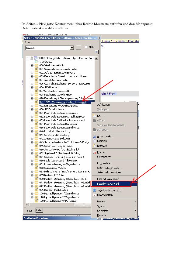

SeitendruckenmitFilterungueberEinbauort.pdf
Hallo cad_hans.
Ja, das geht, hatte vor kurzem das gleiche Problem.
Ich hänge ein PDF an, wo das beschrieben ist, weil ich es auch für einen Kuden erstellt hatte.
Gruß Michael

hallo bernd,
danke für die hilfe. ergebnis ist noch nicht ganz vollständig weil mir die artikelstückliste noch nicht mit angezeigt wird. aber das wird vielleicht noch.
mein problem ist jetzt noch wie ich diese ergebnisliste in die detaillierte suche rüber krieg.

danke für die hilfe,
leider berücksichtigt deine suche nicht die auswertungsseiten.
