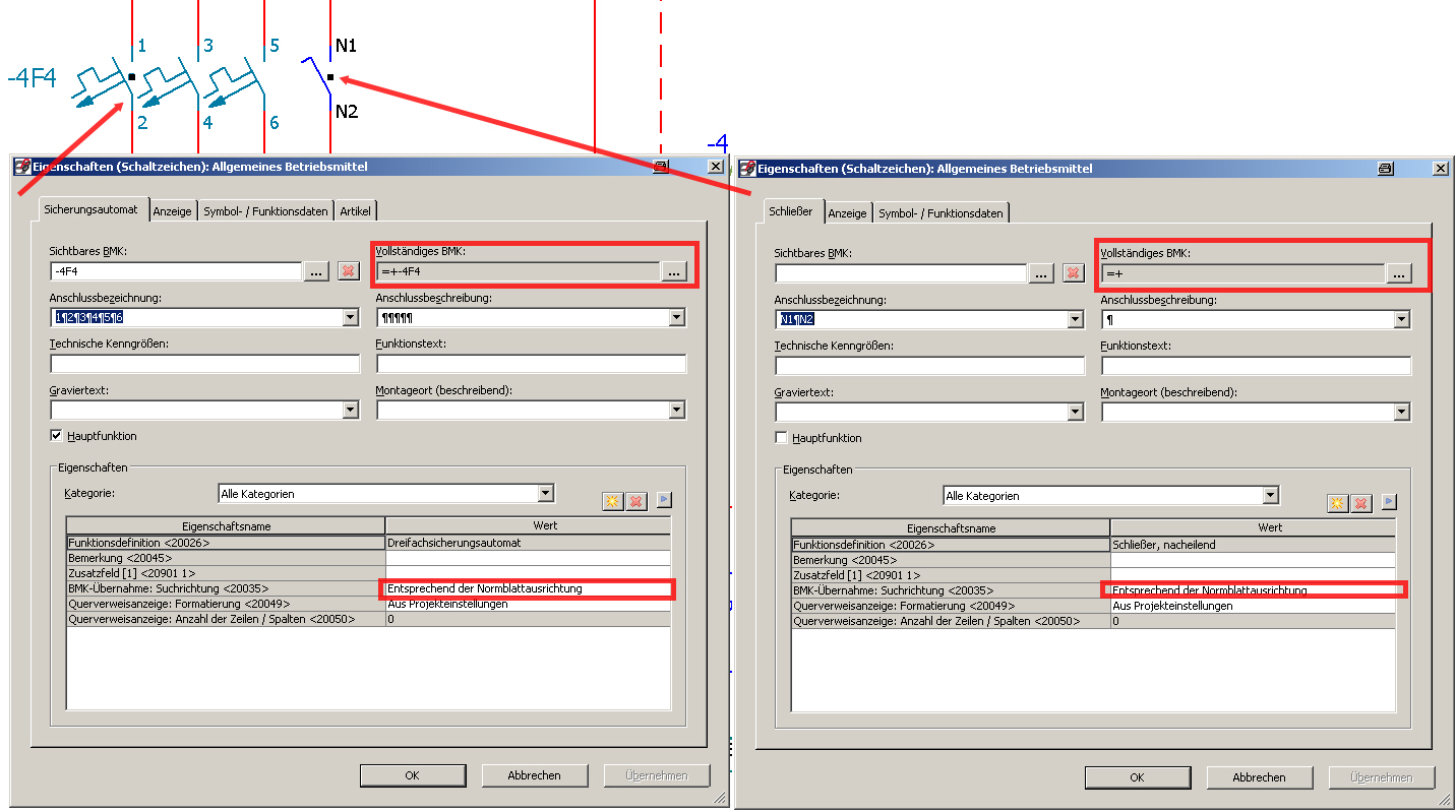

Ich habe einen Leistungsschutzschalter 3polig + Nacheilenden Schliesser rechts davon gezeichnet. Das BMK wird aber nicht vom ersten Symbol übernommen.
Welche Einstellungen muß ich da vornehmen ?
Was mach ich falsch ?

Einstellungen stimmen soweit.
Kannst nur mal in die Einstellungen deines Normblattes schauen, wie dort die BMK-Suchrichtung eingetragen ist

Die Normblatteinstellung "BMK-Übernahme: Suchrichtung entsprechend GOST-Norm" ist nicht aktiviert.

was passiert wenn du an deinem Betriebsmittel für die Suchrichtung einstellst "entgegegengesetzt zur Normblattausrichtung"?

Ich bin da vom EPlan 5 noch verwöhnt. Da gab es die Einstellung "Standardsymbol, nicht querverweisfähig " ( Siehe Bild ).
Beim P8 denk ich wird e3s am besten sein, auf Online Nummierung zu gehen.

Also meine Vermutung: Das Teil sitzt nicht (richtig) im Raster und kann daher das BMK von links nicht übernehmen...
Es gibt in P8 ein Knöpfchen "Am Raster ausrichten". Das würde ich mal probieren...
