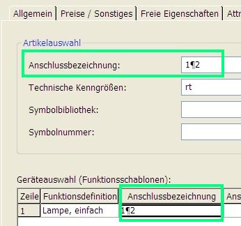

Hallo Simon
am Registerblatt in der AV gibt es 2 Felder mit Anschlussbezeichnungen
trage in beide die gleichen Daten ein, dann funktioniert bei Artikelauswahl und Geräteauswahl

erstellt am: 20. Jan. 2012 14:37    Editieren oder löschen Sie diesen Beitrag!  <-- editieren / zitieren -->   Antwort mit Zitat in Fett Antwort mit kursivem Zitat    Unities abgeben: 1 Unity (wenig hilfreich, aber dennoch)2 Unities3 Unities4 Unities5 Unities6 Unities7 Unities8 Unities9 Unities10 Unities Nur für sfeich 10 Unities + Antwort hilfreich
aus dem Fenstermakro kommt  die Grafik und die Logik
aus der Artikeldatenbank werden die Anschlussbezeichnung und die Technischen Kenngrößen entnommen
siehe Bild
