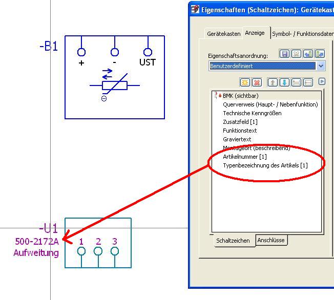

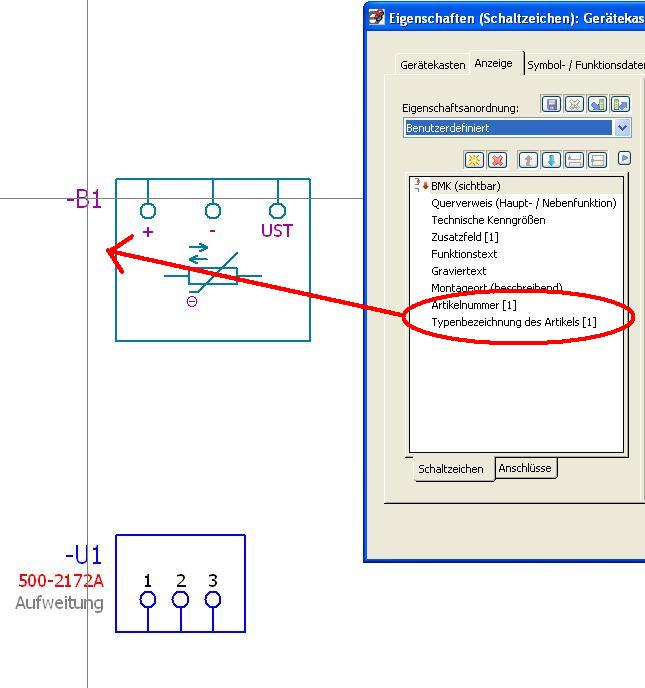

Hallo Zusammen,
wenn ich verschiedene Geräte (mit Makro) im Schaltplan einfüge, fehlen bei einigen die benutzerdefinierten Eigenschaftsanordnungen, obwohl in den Eigenschaften beider die gleichen Einstellungen gemacht wurden.
Woran kann das liegen?
Gruß Stefan

erstellt am: 19. Jan. 2012 13:22    Editieren oder löschen Sie diesen Beitrag!  <-- editieren / zitieren -->   Antwort mit Zitat in Fett Antwort mit kursivem Zitat    Unities abgeben: 1 Unity (wenig hilfreich, aber dennoch)2 Unities3 Unities4 Unities5 Unities6 Unities7 Unities8 Unities9 Unities10 Unities
Habe gerade festgestellt, dass bei Gerät mit der fehlender Eigenschaftsanordnung gar kein Artikel hinterlegt bzw. das Gerät keine Hauptfunktion besitzt.
Aber ich habe doch das Gerät mit Artikelnummer eingefügt!?
Wenn ich nachträglich den Haken bei "Hauptfunktion" setze und im Artikelreiter die richtige Artikelnummer auswähle, fügt er die Eigenschaftsanordnung hinzu...

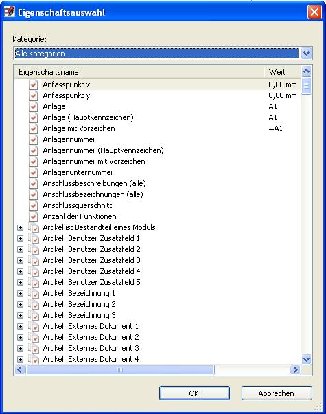

erstellt am: 19. Jan. 2012 16:45    Editieren oder löschen Sie diesen Beitrag!  <-- editieren / zitieren -->   Antwort mit Zitat in Fett Antwort mit kursivem Zitat    Unities abgeben: 1 Unity (wenig hilfreich, aber dennoch)2 Unities3 Unities4 Unities5 Unities6 Unities7 Unities8 Unities9 Unities10 Unities Nur für Unknown 10 Unities + Antwort hilfreich
Du must auf BM umstellen.. siehe Bild
mfg Markus

erstellt am: 19. Jan. 2012 16:54    Editieren oder löschen Sie diesen Beitrag!  <-- editieren / zitieren -->   Antwort mit Zitat in Fett Antwort mit kursivem Zitat    Unities abgeben: 1 Unity (wenig hilfreich, aber dennoch)2 Unities3 Unities4 Unities5 Unities6 Unities7 Unities8 Unities9 Unities10 Unities
Ich habe bei mir gar keinen Reiter "BM"...
Liegt das an der Programmversion oder bin ich im falschen Menü?

erstellt am: 19. Jan. 2012 20:24    Editieren oder löschen Sie diesen Beitrag!  <-- editieren / zitieren -->   Antwort mit Zitat in Fett Antwort mit kursivem Zitat    Unities abgeben: 1 Unity (wenig hilfreich, aber dennoch)2 Unities3 Unities4 Unities5 Unities6 Unities7 Unities8 Unities9 Unities10 Unities Nur für Unknown 10 Unities + Antwort hilfreich
Grundsätzlich solltest Du Benutzerdefinierte Eigenschaftsanordnungen erst einmal auch entsprechend abspeichern und diesen dann Namen geben mit denen Du später auch etwas anfangen kannst. Solche, im Projekt erstellten Eigenschaftsanordnungen, kann man dann auch exportieren und bei Bedarf in ein anderes Projekt importieren.
Möchte man bestimmte Eigenschaftsanordnungen immer an bestimmten Symbolen haben muss man das Symbol wirklich bearbeiten (Symbolbau). Für die, von Eplan mitgelieferten Eplan-Symbolbibs, sollte man das definitiv nicht tun.
Zum Thema "fehlende Registerkarte BM" hier ein Auszug aus der OH:
...Haben Sie eine Hauptfunktion markiert, enthält der Dialog nur eine Liste mit Eigenschaften. Haben Sie eine Nebenfunktion markiert, enthält der Dialog zwei Registerkarten: Funktion und BM. In der Registerkarte Funktion werden alle Eigenschaften aufgelistet, die für die markierte Funktion verfügbar sind; in der Registerkarte BM werden alle Eigenschaften aufgelistet, die für das komplette Betriebsmittel verfügbar sind.
