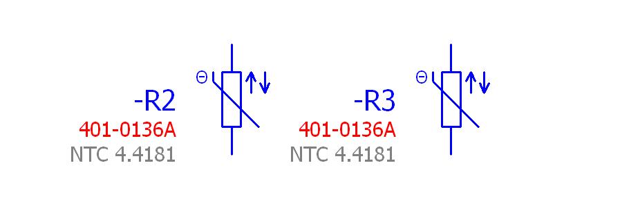

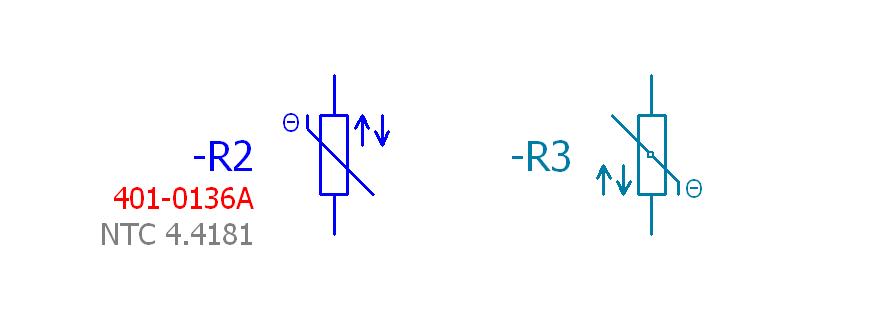

Hallo Zusammen,
Wenn ich einen Artikel im Schaltplan plaziert habe (siehe Änderung Variante vorher) und nachträglich die Variante ändere (siehe Änderung Variante nachher) verschwindet plötzlich die (benutzderdefinierte) Eigenschaftsanordnung.
Ist das normal oder muss/kann da was eingestellt werden?
Gruß Stefan

Du musst leider für jede Variante eine eigene Eigenschaftsanordnung erstellen.

Puh... Kann man das nicht irgendwo hinterlegen?
Wenn ich Geräte aus der Artikeldatenbank einfüge, muß es doch eine Möglichkeit geben, das gleich die Artikelnummer und Typnummer dabei steht.

2 Möglichkeiten:
1.) wie schon bbe-bac geschrieben, Eigenschaftsanordnungen 1x erzeugen und dann speichern (Häkchen bei "Als Standard verwenden" setzen)
2.) Ein Makroprojekt erstellen und dort Symbolmakros erstellen (eigene Symbolbibliothek geht auch, aber da kannst du Probleme bekommen, wenn Kunde Biblitheken vorschreibt) Darin die Symbole einfügen, Anordnungen hinterlegen, als Symbolmakro in den verschiedenen Varianten abspeichen und dieses Symbolmakro in der Artikelverwaltung bei der Funktionsschablone hinterlegen.
Dann funktioniert das aber meines Wissens mit dem Variantentausch nur wenn du den Makrokasten mit einfügst (geht auch unsichtbar) und dann mit rechte Maustaste Makro tauschen wählst

dritte Möglichkeit:
Symbol editieren und (benutzderdefinierte) Eigenschaftsanordnung hinzufügen.

Vorsicht: man sollte auf alle Fälle das Ändern der ELAN-Bibliothken vermeiden. Beim Update auf eine neue Version mit entsprechender
Aktualisierung der Bib's sind diese Dinge alle weg.
Außerdem: Wenn ein Endkunde Vorgaben macht und evtl. die
Projekte einer Eingangskontrolle unterzieht kann es sein,
daß die Annahme verweigert wird
Auch wenn es aufwändig ist:
Braucht man immer wieder bestimmte Eigenschaftsanordnugnen für
bestimmte Symbole (in den entsprechenden Varianten) dann schon im Basisprojekt speichern bzw. im Makroprojekt schon pfelgen.
