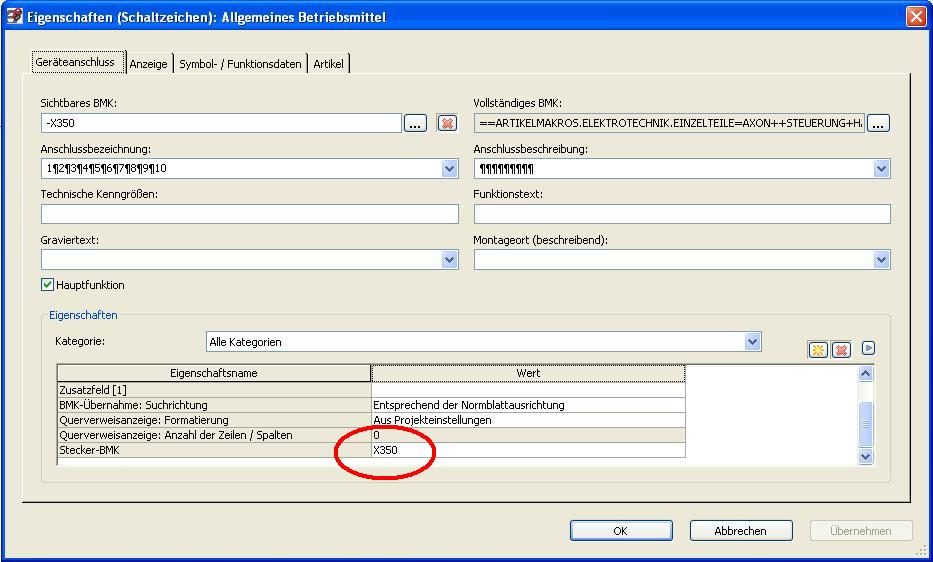

Hallo Zusammen,
habe mehrere Platinen in meinem Stromlaufplan, die jeweils mehrere Steckanschlüsse oder Klemmen besitzen. Habe dafür Makros angelegt, bei der jeder Anschluß einer Platine eine eigene BMK hat um diesen identifizieren zu können. (siehe Geräteanschluss)
Kann man die BMK auch anders darstellen lassen? Es sieht so unübersichtlich aus, wenn diese mit am ersten Kontakt des Anschlussen steht. Es wäre schöner, wenn sie unter den Kontakten stehen würden.
Habe auch mal das BMK vom Anschluss entfernt, aber dann gibt es ja das Problem das mehrer Anschlüsse die gleiche Bezeichnung haben...
Gruß Stefan

Hallo Stefan,
nimmt das Feld "Stecker BMK" beim Geräteanschluss. Über die platzierten Eigenschaften kannst Du einstellen an welcher Position der Wert angezeigt werden soll.
VG,
ElektroKlaus

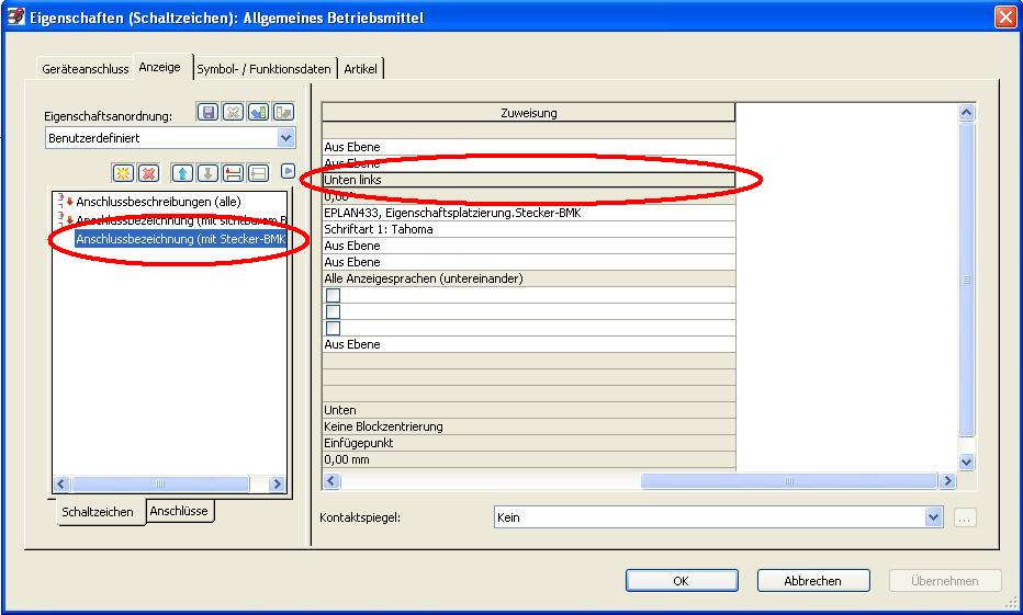

Danke! Meinst du das so?

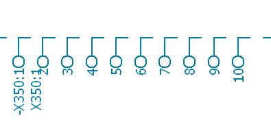

Eintragen der Stecker BMK (siehe Stecker BMK) und dann hinzufügen der Anzeige der Stecker BMK (siehe Stecker BMK Anzeige). Ich kann dann aber im Feld  das "unten links" nicht ändern.
Es wird aber auch hinter der Stecker BMK der erste Kontakt angezeigt... (siehe Stecker BMK Schaltplan)
Oder mach ich da was falsch?

Genau so.
Du musst allerdings die Eigenschaft abdocken, damit Du die frei platzieren kannst.
VG,

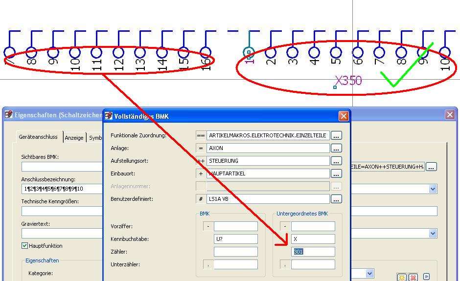

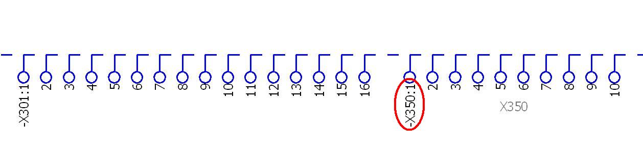

Gut, das hat geklappt.
Wie bekomme ich nun die BMK aus dem Geräteanschluss an Pin1 raus (hier X350)? Wenn ich das sichtbare BMK entferne dann sieht das zwar so aus wie ich es wollte, aber der Anschluss läuft dann unter der BMK vom linken Anschluss (X301)...
