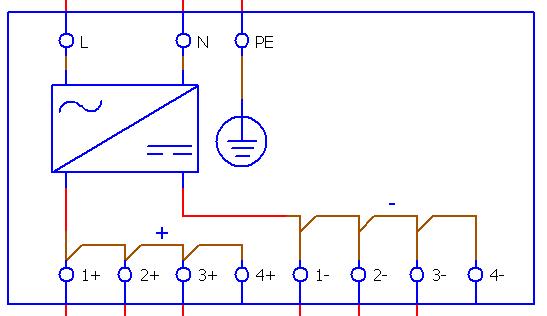

Hallo Zusammen,
Habe ein Netzteil als Makro angelegt (siehe Netzteil Makro)
Wenn ich dieses nun im Schaltplan einfüge (siehe Netzteil Schaltplan) werden einige der internen Autoconnectinglinien ROT und andere BRAUN dargestellt. Wieso?
Gruß Stefan

Sind die "+" und "-" Infos Verbindungsdefinitionen?

Nein, ist nur ein Text mit + und - (wenn ich mit dem Cursor drauf gehe erscheint ein Fenster mit "Text: +")

Schau bei dem Netzteilsymbol einmal in der Logik nach, was da unter Anschlussart eingestellt ist.
Stelle als Anschlussart Intern ein, dann sollten nach einer Seitenaktualisierung auch diese Verbindungen braun sein.
Bei den Geräteanschlüssen, 2 Anschlüsse steht die Anschlussseite 2 normal schon "ab Werk" auf intern.
Die Anschlussfarbe für Interne Verbindungen findest du in der Ebenenverwaltung auf Ebene <EPLAN510>.
Dort ist sehr wahrscheinlich braun eingestellt.

Bingo!
Alle Netzteilanschlüsse auf intern gestellt und die Farbe in der Ebenenverwaltung umgestellt (war auf braun...). Jetzt haben alle die gleiche Farbe.
Vielen Dank
