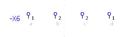

Hallo Zusammen,
habe jetzt noch das Problem mit Mehrstockklemmen (Etage 1 & 2) bei verschiedenem Potiental der Etagen.

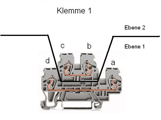

Ich verwende die Wago-Doppelstockklemme 870-501 mit gewünschter Anschlußbelegung (siehe 870-501 Anschluß)

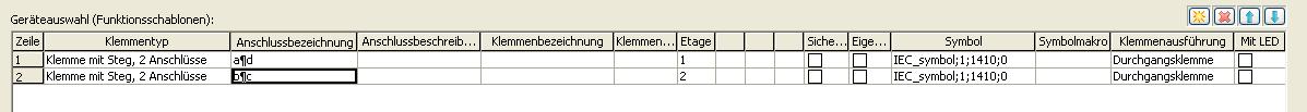

Habe diese Klemme als Artikel angelegt (siehe 870-501 Funktionsdefinition)

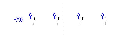

Wenn ich diese nun im Schaltplan plaziere wird für jede Etage eine eigene Klemmennummer vergeben (siehe 870-501 Schaltplan Ist)

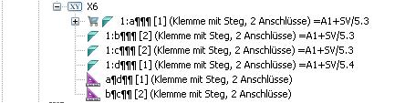

Im Betriebsmittelnavigator sieht das dann so aus (siehe 870-501 Betriebsmittelnavigator)
Ich hätte aber für beide Etagen die gleiche Klemmennummer. Die Anschlüße unterscheiden sich ja durch die Bezeichnung (a-d) (siehe 870-501 Schaltplan Soll)
Wenn ich das manuell im Schaltplan ändere, zeigt der Betriebsmittelnavigator das an (siehe 870-501 Betriebsmittelnavigator Fehler)
Wie muß ich die Funktionsdefiniton richtig anlegen um dies zu verhindern?

Warum verwendest du Teilklemmen?
Kann auch sein dass das verwendete Symbol in deiner Funktionsschablone von Eplan aus als Teilklemme definiert wird.
Hast du es mal mit einem anderen Symbol versucht (zB Symbol X - ist glaube Nr 30)

Ich möchte Teilklemmen verwenden, da ich die Anschlüße nicht alle nebeneinander bzw. auf der gleichen Schaltplanseite liegen.
Hat denn überhaupt schon jemand so eine Doppelstockklemme verwendet und diese als Teilklemme verwendet?
Gibt es praktische Beispiele mit Screenshots?

Lies dir mal die News-PDF zum 2.1.SP1 durch, da wurde wohl jetzt was geändert, damit bei den Teilklemmen auch die Etage berücksichtigt wird und man einstellen kann dass Doppelstockklemmen die gleiche Klemmenbezeichnung haben - vielleicht funzt es dann in der neuen Version
