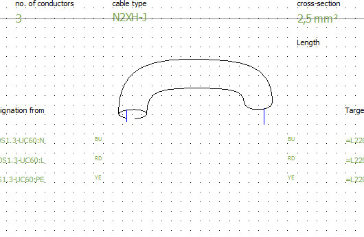

Hallo grüß euch,
wir haben als .pdf von einem Lieferanten Kabelpläne bekommen die ich gerne auch in dieser Optik verwenden würden. Siehe Bild Kabelplan_a.
Im Eplan habe ich das Formular F09_003.f09 gefunden aber wenn ich die Auswertung erzeuge sieht das Ganze nicht so schön aus.(siehe Kabelplan_b) Die Adern mit Farbcode werden nicht einzeln dargestellt. An was kann das liegen, bzw. wie kann ich das hinbekommen?

Hallo Alois,
kann es sein dass da vielleicht Symbole fehlen?
Grüße aus Frangn
Rob

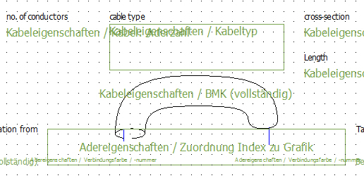

Ich vermute,
ich würde auch das nachzeichnen wenns sein muss. Nur weiß ich nicht wo ich das hinzeichne, damit es mit jeder neuen Aderverbindung eingefügt wird und so dargestellt wird.
Ist das erwähnte Formular ein Standardformular mit EPLAN mitgeliefert?

Ich habe mal einen Screenshot vom Formular gemacht.
Hier sieht man auch, dass das gezeichnete fehlt, warum auch immer. Wenn es ein Standardformular ist, kann ich das wieder bekommen?
Wenn nicht, wie könnte ich hier das fehlende funktionsfähig ergänzen?

Ich denke Rob hat schon recht. Hier fehlen Symbole, speziell werden es die Symbole aus der Symbolbib GRAPHICS sein. Lagere diese mal in Dein Projekt mit ein und dann aktualisiere die Auswertung. Wenn Dein Kunde Standard-Symbole genommen hat sollte sich das Problem der Darstellung gelöst haben...

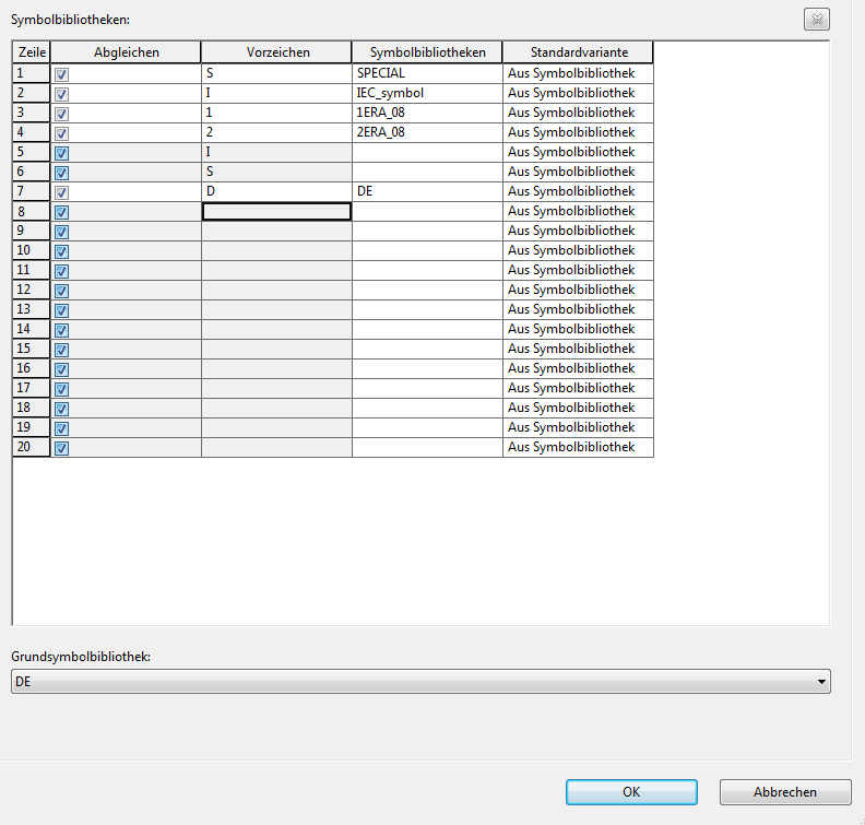

Ok, verstehe.
Wie kann ich ganze Bibliotheken einlagern?
Symbolbiblitheken -> import funktioniert nicht. Finde keine GRAPHICS.ESL Datei.
Welche Standardbibliotheken sollte ich unabhängig davon noch sowieso eingelagert haben?

Mir sieht das hier verdächtig aus. siehe bild
Was sollte da alles eingelagert sein, damit alle Standardformulare auch wirklich funktionieren?

Menü Optionen / Einstellungen / Projekte / (Projektname) / Verwaltung / Symbolbibliotheken und hier die entsprechende über den Button Neu hinzufügen...
Ich habe immer folgende Symbolbibs im Projekt:
  • SPECIAL
  • IEC_symbol
  • IEC_single_symbol
  • GRAPHICS

Vielen Dank,
werd ich auch so machen und die Bibliotheken ERA1 und ERA2 von unserem "Lieferanten" dazu.
Die Auswertung schaut mit GRAPHICS Datenbank jetzt richtig aus.
Vielen Dank
EDIT: Was soll eigentliche bei der Grundsymbolbibliothek ausgewählt werden?

Grundsymbolbibliothek:
glaube die heißt "Basicsymbol"
