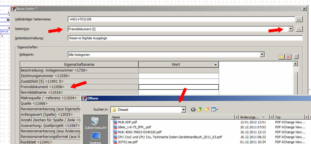

Die CAD Version mit der ich arbeite ist Eplan P8 1.9.11
Ich habe eine Frage und hoffe, dass Ihr mir helfen könnt.
Kann man eine Seite aus PDF-Datei direkt in eine Grafik-Seite
von Eplan einfügen (nicht als Bild).
Besten Dank im voraus.
Waldemar.

wenn Du das nicht als Bild einfügen möchtest gibt es noch die Möglichkeit die PDF-Datei über einen Hyperlink (Menü Einfügen / Grafik) einzufügen oder die PDF-Datei als separate Seite (Seitentyp Fremddokument) zu verlinken...

Bernd, ich danke dir für die schnelle Antwort.
Kannst du mir bitte schrittweise das Verlinken mit Fremddokument erklären (Seite/neu/Fremddokument-hier
weis ich nicht weiter)

Also eine neue Seite anlegen, den Seitentyp auf Fremddokument stellen und dann die Seiteneigenschaft Fremddokument <11058> hinzufügen. Hier kann man über die Dateiauswahl ein Fremddokument hinterlegen. Anbei ein Bildchen dazu...

Bernd, Vielen Dank. Du hast mir sehr geholfen
