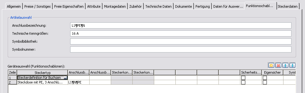

Nun wollte ich aus meinem Artikelstamm eine Steckdose einfügen und bekam erst nur die Bezeichnung (-X4, siehe Bild) und dann als zweites meine Steckdose.
Als ich mir die Funktionsdefinition mal genauer angesehen habe, ist mir aufgefallen das hier (siehe Bild) eine "Steckerdefinition für Buchsen" eingetragen worden ist.
Ich weiss jetzt nicht, wie damit umgehen soll resp. wie bekomme ich es hin, das ich einfach eine Steckdose einfügen kann?
(Klar, einfach mal löschen, aber vielleicht braucht ja Eplan diese Info.)
Danke für eure Hilfe!

In der Eplanlogik gehört zu jedem Stecker/Buchse eine entsprechende Definition (dort werden dann Zubehörteile hinterlegt oder auch andere Auswertungsformulare)
Für Steckdosen braucht das nicht jeder, würdest aber die Fehlermeldung erhalten, dass ein Stecker/Buchse keine Definition hat
Die Definition kannst du auch nur unsichtbar platzieren oder als nicht-platzierte Funktion im Navigator belassen (dann aber an deiner Steckdose aktivieren "Nicht-platzierte Funktionen an der Hauptfunktion verwalten")

Hi Romy
Danke für die Antwort.
Da die Steckdose in dem Fall ein einfacher kompletter Artikel ist (230V Schuko), habe ich die Definition entfernt und einfach mal so den Artikel platziert. Es hat funktioniert.
Aber ich habe nichts verdeckt oder im Navigator offen gelassen. Ist das jetzt falsch?
Wie ich das jetzt verstanden habe, brauche ich die Definition, wenn die Büchse/Stecker aus mehreren Teilen/Artikels besteht. So wie eine Baugruppe. Ist das richtig?

Naja, Eplan will halt immer diese Definition. Bei einem Einzelteil hast du da schon recht, dass das nicht gebraucht wird.
Mit einer Baugruppe hat das nix zu tun. Das ist extra in der Datenbank

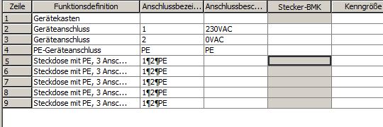

ich hab mal ne Frage zu diesem Thema. Ich habe mal einen Auszug der Funktionsdefinition einer 5 Poligen Steckdosenleiste von Rittal angehangen. Das Problem wie man sehen kann ist, dass ich auch doppelte Anschlussbezeichungen habe. Ich hatte mir überlegt, das über das Stecker BMK zu lösen. Der is allerdings ausgegraut. Weis da jemand wie ich es trotz alle dem lösen kann?
