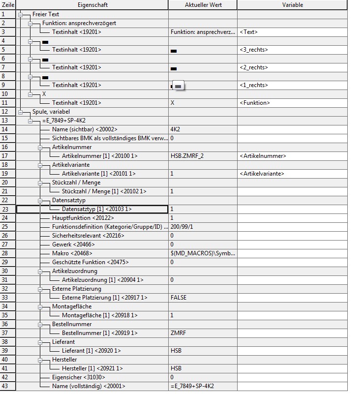

Moin Zusammen,
ich habe da auch mal wieder eine Frage.

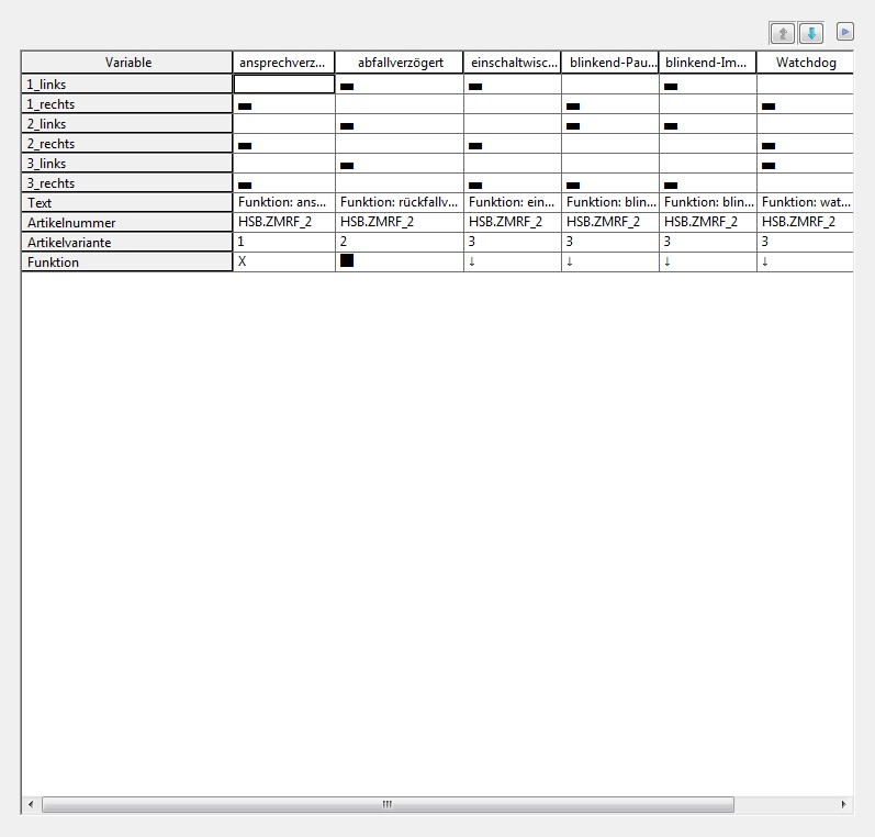

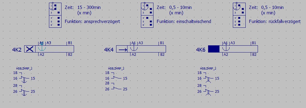

Ich habe mir ein Symbolmakro erstellt, wo ich mit „Werte setzen“ die Funktion des Zeitrelais umstellen möchte.
Das Umstellen, der Funktion und Dipschalter funktioniert wunderbar, allerdings schaltet er die Funktionsschablonen nicht um.
Das umschalten der Funktionsschablonen wollte ich über verschiedene Artikelvarianten machen, und hier ist jetzt mein Problem,
wenn ich den Artikel aus dem Navigator heraus nehme, platziert er mir immer die Variante 1, obwohl ich z.B. Variante 3 will (ich will mich aber nicht im Vorfeld auf die Variante festlegen, weil sich das erst durch die Funktion des Zeitrelais ergibt).
Es funktioniert allerdings, wenn ich den Artikel schon im Projekt platziert habe und einfach nur kopiere, dann wird bei der Auswahl die richtige Variante genommen.
Hat einer ne Idee?
Wer das Symbol und den Artikel mal haben möchte, schreibt mich bitte an.
Alex

Newsletter_12_01_dasneueZMRF.pdf
hier noch eine kleine Beschreibung zu dem Artikel.
