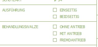

Ich habe ein Problem mit meinem Deckblatt. Wenn ich auf meinem Deckblatt, in einer Auswahl einen Hacken über Texte einfüge (X) dann geht nach einer neuen Auswertung diese Information verloren. Gibt es eine Möglichkeit dieses zu erhalten

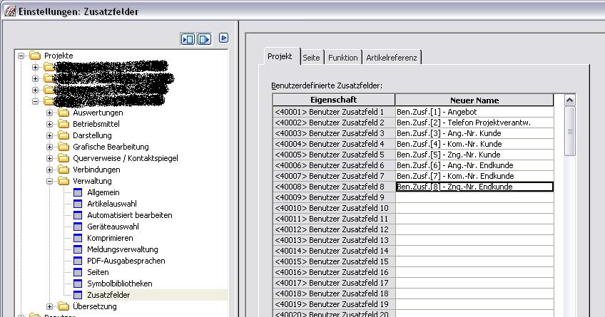

Dafür kannst den Feldern <40....> einen eigenen Namen geben.
Zu finden unter Einstellungen > Projekte > Dein Projekt > Verwaltung > Zusatzfelder (Bildchen).

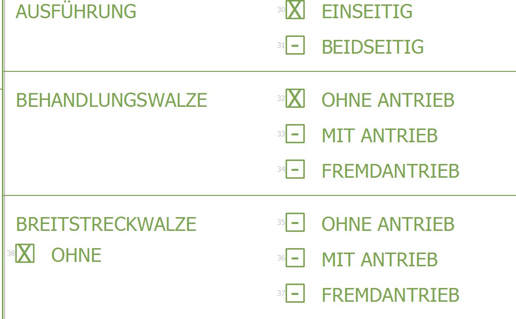

Ich habe die Sache jetzt so gelöst, daß ich mit unsichtbaren Zahlen das Zusatzfeld beschriftet habe,
und somit weis ich jetzt immer wo ich mein X Setzen muss
