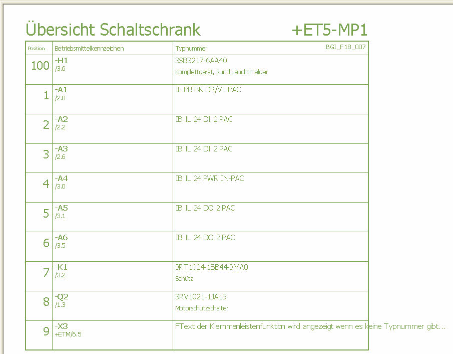

mein Problem bzw. meine Frage ist - wie geht ihr mit Klemmgruppen die ihr per Drag&drop auf der Montageplatte einfügt um - bgzl. dann der Schaltschranklegende und auf dieser der Beschriftung. Bei mir steht dann nur das BMK und sonst nix - Idealerweise wäre natürlich dann die Angabe für X1 z.b. Hauptstrom 230/400V oder ähnliches - gibts da eine Lösung? Hatte gehofft die Klemmleistendefinition würde helfen tats aber bisher leider nicht.

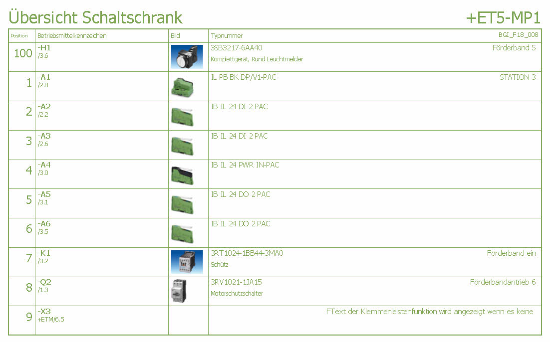

Anbei 2 Formulare (im Zip-File). Das Formular BGI_F18_007 zeigt, wenn am Betriebsmittel keine Typennummer gefunden wird, den Funktionstext (gemeinsam = direkt an der Klemmenleistendefinition eingetragen) an (siehe Bildchen). Das Formular BGI_F18_008 hat einen extra Platzhalter für den Funktionstext (gemeinsam).
Also prinzipiell ist das also möglich. Probiere mal bitte...

Dank deines Formuluars BGI_F18_007 konnt ich es nachvollziehen und nachbauen :-)
