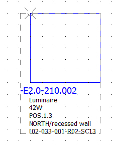

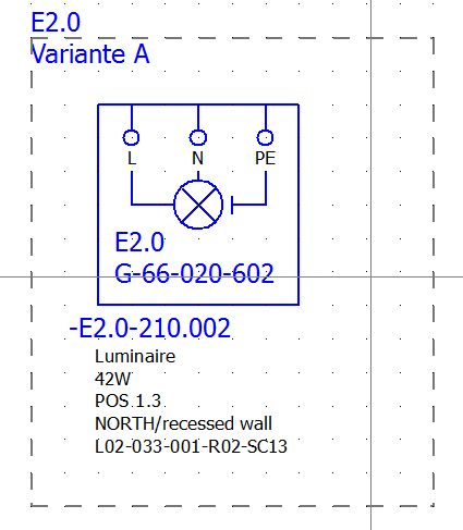

ich habe mir für ein Lechtmittel ein einem Makroprojekt einen Makrokasten erstellt und dort einen Gerätekasten mit Anschlüssen und einem Symbol gezeichnet und das Maktofenster abgespeichert. siehe Bild
Beim Einfügen fehlt aber alles was in dem Gerätekasten eingezeichnet ist. siehe Bild
Warum passiert das? Wie bekomme ich ein vollständiges Makro im Makroprojekt hin?

Schau mal den Makrokasten an, ob da evtl eine Manuelle Zuordnung der Bauteile vorgenommen wurde (Doppelklick auf den Makrokasten->Reiter: Makrokasten->Manuelle Zuordnung abwählen). Nun von ePlan automatisch zuordnen lassen (Dienstprogramme->Makros erzeugen->Makrokästen und dazugehörende Objekte gruppieren).
Ich hatte mal ein sehr ähnliches Problem und konnte so (mit Hilfe hier aus dem Forum) lösen.
Zur Überprüfung deiner Makros kannst du noch einen "RMK" auf den Makrokasten ausführen und hier im Menü "Zugehörige Objekte markieren" auswählen. Alles was hier markiert wird, sollte später auch im fertigen Makro auftauchen

Hab das unfertige Makro aus einem Projekt kopiert und einfach einen Makrokasten drübergezogen und dann das Fenstermakro erzeugt.
Habe jetzt nur mal Probehalber das BMK geändert in E2.0-xxx.xxx (also blank) und dann war es da.
Verstehe ich nicht, aber ich kann es jetzt verwenden
