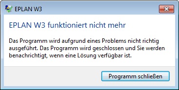

Hallo Zusammen,
ich habe das gleiche Problem wie "derSchlude"!
Bei mir ist das so, wenn ich zum Beispiel bei einem Betriebsmittel den Funktionstext ändere bekomme ich vollgende Meldung:
Microsoft Visual C++ Runtime Library-> "Runtime Error!"
Danach drücke ich Ok und bekomme ich dann die Meldung: " EPLAN W3 funktioniert nicht"! Das Progamm wird dann geschlossen!
Ich habe kein weiteres Programm offen und im EPLAN habe ich auch nur ein Projekt geöffnet.

Hallo Kasumi und willkommen hier
Vorab: Bitte die Systeminfo im Cad.de Profil um folgende Angaben ergänzen:
  • Welche P8-Version (Versionsnummer bspw. 1.9.6) wird benutzt?
  • Welche Ausbaustufe (Professional, Select, Compact oder Education) wird benutzt?
  • Welcher Menüumfang (Einsteiger, Fortgeschrittene oder Experte) wird benutzt?
Was ist eine Systeminfo? Dazu hier nachlesen, falls nicht bekannt. Danke!
@Zur Frage
Das ist ziemlich schwierig hier (weiter) zu helfen (Stichwort "ins Blaue raten"). Da kann man viel rätseln, probieren etc. aber wende Dich bitte dazu auch einmal an den Support. Eplan kann diverse Log-Files schreiben woraus man das eine oder andere (eventuell) erkennen kann.

Guten Morgen Zusammen,
ich weiß das es schwierig ist, aber ich habe halt gedacht das einer mal das gleiche Problem hatte und mir helfen könnte!
Naja Support haben wir am Freitag noch angerufen,aber da wir kein Servic-Vertrag haben, wird dies teuer für uns!
Gut dann werde ich mal weiter suchen und versuchen mein fehler zu beheben!

dieses Problem haben wir hier in der Firma auch öfters. Rückfrage beim EPLAN-Support ergab auch keine brauchbare Lösung. Wir habe festgestellt, daß der Fehler  entsteht wenn man bestimmte Suchbegriffe in der Hilfe aufruft (vermutet wurde das Eplan Probleme mit Umlauten hat; scheint aber an anderen Sachen zu liegen) und wenn man Eplan mit "Beenden" oder dem rot/weißen Kreuz oben rechts schließen will und mehrere Projekte offen sind. Beim "Schließen" der einzelnen Projekt verläuft alles fehlerfrei. Von EPLAN kam bisher keine weitere Lösung

das hört sich für mich nicht unbedingt nach einem Eplan-Fehler an. Ich würde da mal mehr in Richtung Betriebssystem suchen. Wenn Ihr noch XP habt könnt Ihr bzw. die IT mal im Ereignislogfile nachsehen was dort beim Absturz gemeldet wurde.

Da haben wir ja schon mal eine mögliche Fehlerquelle ....
P8 schreibt aber auch Logfiles. Somit kann man da auch nach schauen. Weis leider gerade nicht wo die liegen ....

bei Win7 kenne ich mich leider noch nicht aus, wir sind noch alle auf XP.
Aber es gibt sicherlich auch dort eine Ereigniskontrolle in der man nachsehen kann was schief läuft. Muss man nur finden.
