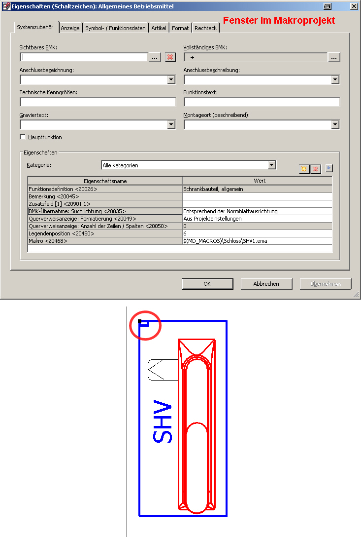

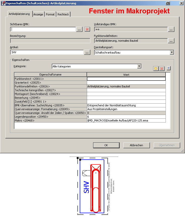

Ich hbae in einen Makroprojekt ein Graphisches Makro mit einer Artikelplatzierung gezeichnet. In der Artikelverwaltung ist bei dem Artikel das Graphische Makro hinterlegt. Beim einfügen wird hier dann ein zweiter Kasten ( roter Kreis eingefügt ) und die Artikelplatzierung wird auf ein Schaltzeichen geändert.
In der Stückliste werden dann auch 2 Ar´tikel angezeigt. Hierfür ist das zweite Fenster verantwortlich.
Was mache ich falsch ?

In welcher Darstellungsart erzeugst du das Makro?
Wie und wo fügst du es dann ein?
Kannst du dein Makro und den Artikel als Export aus deiner AV hochladen zum nachstellen?

dh du willst es im Aufbaubild platzieren?
Dann musst du das Makro auch mit der Darstellungsart "Schaltschrankaufbau" abspeichern, "Grafik" funktioniert da nicht

Hierbei handelt es sich um einen (man glaubt es kaum), vom Support nachvollziehbaren Bug.
Soll mit dem nächsten Patch (wann immer das sein wird) behoben werden.

Habe soeben vom Eplan Support folgende Antwort erhalten.
Das beschriebene Verhalten kann bei uns nachvollzogen werden. Ich habe Ihre Daten an die zuständige Fachabteilung weitergeleitet. Die Kollegen werden diesen Punkt jetzt weiter bearbeiten.
Aktuell kann ich Ihnen nur empfehlen, den Artikel nicht in den Bereich Mechanik > Einzelteil > Verschlusssysteme einzusortieren und die Funktionsdefinitionen von dort zu verwenden. Diese Produktgruppen und speziell die dort bereitgestellten Funktionsdefinitionen sind für den 3D Schaltschrankaufbau spezifiziert. Wenn Sie den Artikel ohne Funktionsdefinition anlegen sollte ein absetzen auf der Montageplatte möglich sein. Die Menge in der Stückliste stimmt dann auch wieder.
