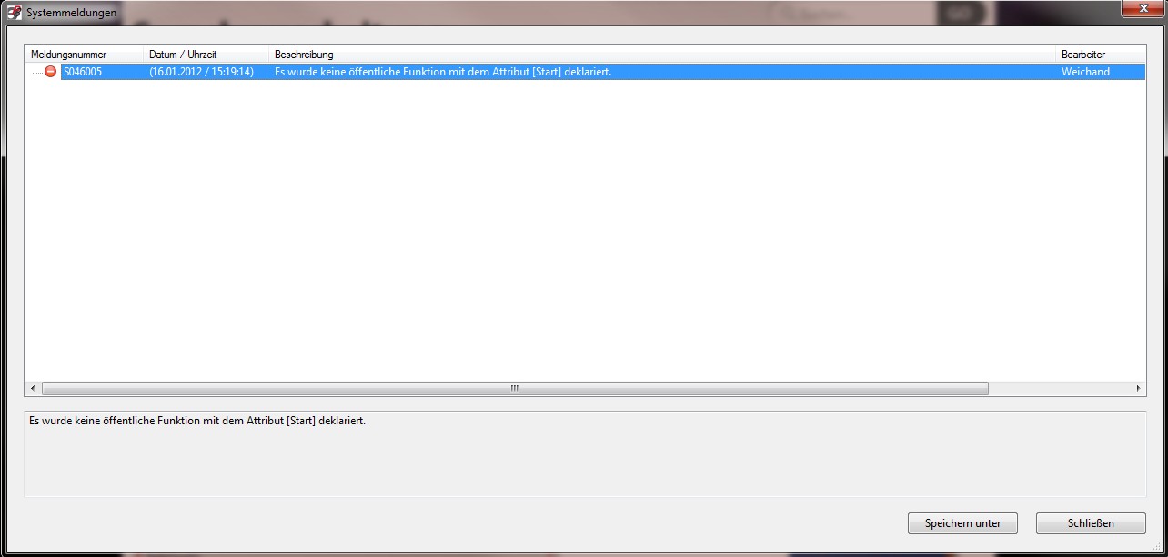

erstellt am: 16. Jan. 2012 15:20    Editieren oder löschen Sie diesen Beitrag!  <-- editieren / zitieren -->   Antwort mit Zitat in Fett Antwort mit kursivem Zitat    Unities abgeben: 1 Unity (wenig hilfreich, aber dennoch)2 Unities3 Unities4 Unities5 Unities6 Unities7 Unities8 Unities9 Unities10 Unities
Original erstellt von Jonny Wire:
Denke du suchst das hier
http://www.suplanus.de/sprachumschaltung/
Hi Johnny,
nach dem Ausführen des Scriptes erscheint eine Fehlermeldung.
Kannst du mir da weiterhelfen?

erstellt am: 16. Jan. 2012 15:26    Editieren oder löschen Sie diesen Beitrag!  <-- editieren / zitieren -->   Antwort mit Zitat in Fett Antwort mit kursivem Zitat    Unities abgeben: 1 Unity (wenig hilfreich, aber dennoch)2 Unities3 Unities4 Unities5 Unities6 Unities7 Unities8 Unities9 Unities10 Unities Nur für Wignatz 10 Unities + Antwort hilfreich
Du musst das Script laden (!) und eine Befehlszeile (Toolbar) wie im Beispiel erstellen.

erstellt am: 17. Jan. 2012 06:35    Editieren oder löschen Sie diesen Beitrag!  <-- editieren / zitieren -->   Antwort mit Zitat in Fett Antwort mit kursivem Zitat    Unities abgeben: 1 Unity (wenig hilfreich, aber dennoch)2 Unities3 Unities4 Unities5 Unities6 Unities7 Unities8 Unities9 Unities10 Unities
Ah..Ok...nun gehts
Besten Dank!
