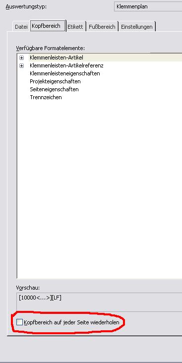

Ich nochmal.
Hast du im Kopfbereich den Haken bei Kopfbereich auf jeder Seite wiederholen drinne (siehe Bild)?
Mach den raus, das hat bei mir Besserung gebracht.
Eigenschaften im Kopfbereich:
  • <10000> Projektname
Verwendete Eigenschaften im Etikett:
  • <20010> BMK (sichtbar)
  • Trennzeichen LF (Zeilenumbruch)

Was ich nicht wegbekomm sind dann zeilenumbrüche, die nicht notwendig sind...
denke da gibt es jetzt nicht wirklich mehr ne lösung dafür.

Das ist bei mir auch so.
Ich schätze einen Tod wirst du sterben müssen.
Kann dein Beschriftungsprogramm die Leerzeichen nicht irgendwie "weginterpretieren"?
