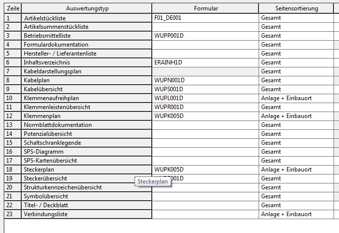

Ich würde gerne für Ersatzteile und Wartungen eine eigenes Formular erstellen welches auch als solches bei den Auswertungstypen auswählbar wird.
Habe ich die Möglichkeit ein eigenes Formular zu erstellen?
z.B.: Wartungsliste(W) formularname.f99
bzw. wie könnte ich das noch lösen? Im Prinzip müsste ich 2 verschiedene Artikelstücklistenformulare auswerten können. Scheinbar kann ich aber immer nur eine Art von Artikelstücklisten auswerten lassen...
lg

Du erstellst dir das Formular als Stücklistenformular.
In den Projekteigenschaften kannst du das trotzdem so lassen
Unter Dienstprogramme/Auswertungen/Erzeugen
Reiter Vorlagen eine neue hinzu fügen, die kannst du dann zB Wartung (eine 2. dann Ersatzteile) statt 00001 nennen, dort kannst du deine Filter entsprechend setzen (zB Feld x nicht leer, dann anzeigen) und auch ein anderes Formular hinterlegen
um das noch für andere Projekte zu verwenden kannst du das ganze auch exportieren

Danke,
hat zum Erfolg geführt.
