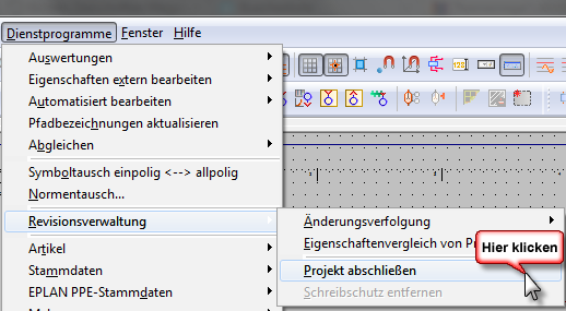

ich nutze folgende Möglichkeit, wenn ich im "Musterprojekt" nichts unabsichtlich verändern möchte.
Dienstprogramme -> Revisionsverwaltung -> Projekt abschließen
(Bild "Projekt abschließen")
Abgeschlossene Projekte erkennt man am Schloss im Seitennavigator. Hier kann nichts geändert werden.
(Bild "Projekt geschützt")

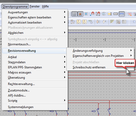

Um den Schreibschutz wieder zu entfernen:
Dienstprogramme -> Revisionsverwaltung -> Schreibschutz entfernen
(Bild "Schreibschutz entfernen")
