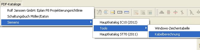

Hallo Freunde,
ich ärgere mich gerade schwarz über ein Skript, an dem ich seit ner ganzen Weile verzweifle. Ich möchte mein Menü erweitern, aber die Sache mit der MenuID kommt mir noch spanisch vor.
Hier mein Code:

Was dabei raus kommt, ist im screenshot (Anhang) zu sehen. Ich möchte natürlich, dass die Menüpunkte "Siemens" und "Tools" nicht ineinander verschachtelt sind sondern als einzelne "Menüoberpunkte" direkt vorne stehen.
Hoffe man versteht mein Problem und mir kann geholfen werden :-)
Vielleicht hat ja wer nen Beispielscript für mich.
Gruß Christian

du mußt für jedes PopupMenü eine eigene MenüID verwenden,
und diese dann für die entsprechenden Untermenüpunkte verwenden.
z.B.
MenuIDMain für das MainMenü
MenuIDSiemens für das PopupMenü Siemens
MenuIDTools für das PopupMenü Tools
grüße
FrankS
