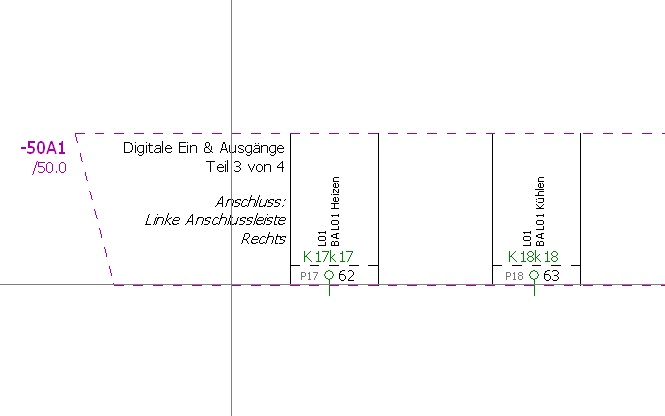

ich hab ein Problem mit der Verteilten Darstellung von SPS-Anschlüssen
Zum Hintergrund - ich nutze keine SPS Übersicht sondern nutze nur Allpolige Seiten - zum Teil weil dort die Verschaltung mit der SPS (DDC Regelanlage Gebäudeautomation) direkt vorgenommen wird und weil ich nicht noch mehr Papier für den Schaltplan machen will.

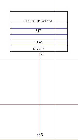

Nun ist es von Vorteil immer wieder etwas verteilt dazustellen wie ihr sicher alle wisst nun habe ich sowieso einen SPS Rahmen um die SPS Aus bzw. Eingänge gezeichnet. Und mein Problem ist jetzt dass ich es gerne sehen würde das an den einzelnen E/As im "SPS Rahmen" die Querverweise auf die 2te Darstellung erscheint. Natürlich bei allen Darstellungen
Wenn ich das mit Blockeigenschaft versuche komme ich nicht weit denn z.B. "Andere Darstellungsarten..." kann ich nicht anklicken um zu nutzen / zu bearbeiten.
Am SPS Rahmen sind alle Querverweise aufgeführt was natürlich auch nicht Übersichtlich/schnell ist.
Hoffe jemand kann mir nen Rat geben

wenn ich das richtig sehe dann hast Du den SPS-Anschluss doch prinzipiell doppelt dargestellt (Zitat: "...dass ich es gerne sehen würde das an den einzelnen E/As im "SPS Rahmen" die Querverweise auf die 2te Darstellung erscheint...). Oder? Dann kannst Du doch diesen im "SPS Rahmen" einfach als Übersicht deklarieren und somit bekommst Du dann auch leicht eine Querverweisdarstellung zum verteilt dargestellten SPS-Anschluss...

ja richtig erkannt. Wie erkläre ich ihn denn zur Übersicht?
Den Seitentyp kann ich nicht ändern weil ich sonst direkt am SPS Rahmen die Verschaltungen alle verliere

grundsätzlich kann man das in dem man einfach am Symbol die Darstellungsart (Registerkarte Symbol/Funktionsdaten) auf Übersicht abändert. Dann muss man vielleicht noch ein paar Anzeigeeinstellungen ändern aber das war es dann auch.
Ob das jetzt mit dem SPS-Kasten "aussen rum" auch so einfach klappt müßte man mal probieren da ich das so nicht darstelle.

danke für den Tip - am einzelnen E/A die Darstellungsart auf Übersicht und schon klappts!
Vielen Dank!!!
