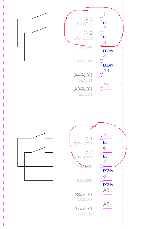

es gibt zum Thema ET200S (übergreifend) Adressieren schon einige Beiträge.
Das Problem ist ist die Beschriftung der E/A's nicht, wie üblich, in einer Reihenfolge nummeriert werden (x.0, x.1, x.2, x.3 etc) sondern nach dem Schema x.0, x.2, x.1, x.3 (siehe Siemens-Makro im Anhang).
Lässt sich das mit der automatischen Nummerierung lösen?

ich habe dies wie auf dem Bild zu sehen gelöst

Hab ich auch schon dran gedacht
ist aber abgelehnt worden

Trage in der Kanalbezeichnung fortlaufende Nummern ein (in der Reihenfolge wie Adressiert werden soll/Am besten im Makro) und Adessiere nach BMK + Kanalbezeichnung!

erstellt am: 05. Jan. 2012 14:15    Editieren oder löschen Sie diesen Beitrag!  <-- editieren / zitieren -->   Antwort mit Zitat in Fett Antwort mit kursivem Zitat    Unities abgeben: 1 Unity (wenig hilfreich, aber dennoch)2 Unities3 Unities4 Unities5 Unities6 Unities7 Unities8 Unities9 Unities10 Unities
DANKE
wenn alles so einfach wäre!!!
dafür gibt's 10U

Ist es das nicht

erstellt am: 05. Jan. 2012 14:20    Editieren oder löschen Sie diesen Beitrag!  <-- editieren / zitieren -->   Antwort mit Zitat in Fett Antwort mit kursivem Zitat    Unities abgeben: 1 Unity (wenig hilfreich, aber dennoch)2 Unities3 Unities4 Unities5 Unities6 Unities7 Unities8 Unities9 Unities10 Unities
doch sicher; war ja auch nur ein Test..    *duckundganzschnellweg*
