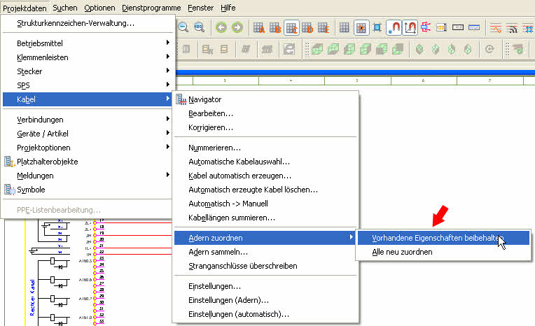

Moin zusammen
Wenn ich von einem Kabel eine Nebenfunktion einfüge werden dort nicht die Aderbeschriftungen der Hauptfunktion übernommen. Es sind dort nur die Verbindungsdefinitionspunkte zu sehen.
Gibt es einen Trick womit ich diese automatisch anzeigen lassen kann.
Danke schon einmal.

Du mußt dann die Adern noch einmal zuordnen. Siehe Bildchen...

Das habe ich auch gedacht, geht aber bei mir nicht.
Meine Vorgehensweise:
- Kabelhauptfunktion zeichnen.
- auf nächster Seite Kabel aus Kabelnavigator per Drag and Drop (Nebenfunktion)
- Hauptfunktion markieren und dann wie auf dem Bild von dir.
Das macht er aber nicht immer noch nur die Verbindungssymbole zu sehen

Klappt bei mir (meine Änderungen fett markiert)...
  • Kabelhauptfunktion zeichnen.
  • Artikel (Kabeltyp) per Geräteauswahl zuordnen
  • auf nächster Seite Kabel aus Kabelnavigator per Drag and Drop (Nebenfunktion)
  • Mit F11 (meine Tastenkombi dafür) die Verbindungen aktualisieren (Wichtig da Verbindungen inkl. den "darauf" liegenden Informationen nicht automatisch aktualisiert werden!)
  • Hauptfunktion markieren und dann wie auf dem Bild von dir.
  • Restliche Adern wurden mit den Aderfarben (oder Nummern) bestückt.
