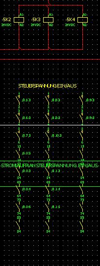

ich bin ziemlich neu bei Eplan, und habe im mom ein Problem mit den Kontaktspiegeln im Schaltplanpfad.
Ich habe das Projekt im Büro gezeichnent und jetzt auf meinem Laptop zur externen bearbeitung "mitgenommen". Jetzt sind allerdings alle Kontaktspiegel total verstellt (s.h. Bild im Anhang)
Komischer weise ist dies nur bei diesem Projekt aufgetreten -.-.
In den Einstellungen des Projektes habe ich schon alles ausprobiert, aber ich finde meinen Fehler einfach nicht.
Aussehen sollen die Kontaktspiegel wie im 2. Bild

...und nun mußt Du nur noch das zweite Bildchen uploaden. Das fehlt noch.

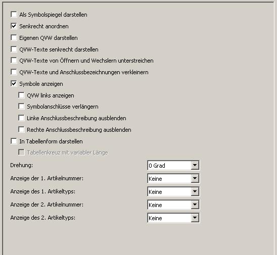

hier noch mal die aktuellen Einstellungen des Kontaktspiegel in den Projekteigenschaften und der Kontakspiegel wie er im mom aus sieht (der im 1. Bild war manuell geändert)

das Problem tritt bei mir auch regelmaßig auf wenn ich Projekte nach dem komprimieren öffne.
Bisher hat ein abgleich der Stammdaten es dann wieder gerichtet.

Kann ich mir leider jetzt so keinen Reim drauf machen. Im Normalfall spielt das keine Rolle auf welchen Rechner ein Projekt bearbeitet wird. Werden keinerlei Abgleiche gefahren (Systemstammdaten/Projektstammdaten) ändert sich an solch einen Projekt rein gar nichts.
Würde ich auch mal den Eplan-Support fragen...

Du schreibst "...wenn ich Projekte nach dem komprimieren öffne...". Wie sehen denn die Komprimierungseinstellungen aus? Nicht das hier irgendwelche Symbolvarianten komprimiert = entfernt werden und diese dann erst durch einen Stammdatenabgleich wiederhergestellt werden. Da würde ich mal nachforschen.
