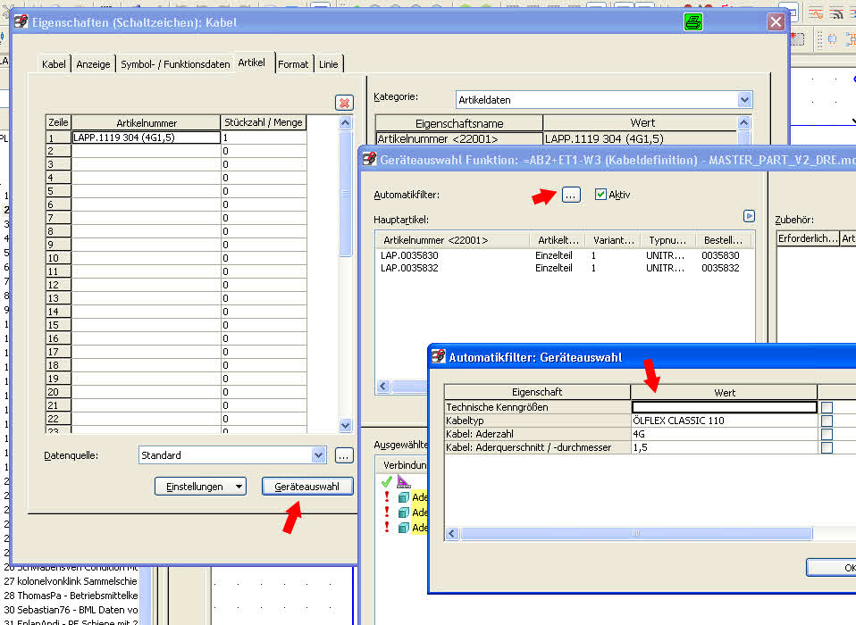

Hallo all,
erst einmal wünsche ich euch ein frohes neues Jahr und hoffe, dass
ihr die Feiertage alle gesund und munter überstanden habt
Nun zu meinem Problem. Ich habe ein Projekt von EplanP8 kopiert
und möchte es in P8 2.1 weiterbearbeiten.
Nun versuche ich den Kabeltyp NYY-J zu ändern in z.B. Ölflex.
Ich klicke also das Kabel an, gehe auf Typ und bekomme die Auswahl.
Leider sind in der Auswahl nur die Kabel mit dem Typ NYY-J zu sehen,
meine Artikeldatenbank hat aber etliche Kabeltypen mehr...wo sind
die alle geblieben
Gehe ich z.B. auf ein Kabel Ölflex, werden mir nur alle Ölflexkabel
angezeigt usw. Einen Filter habe ich nicht eingestellt, zumindest nicht
wissentlich.
Wenn ich meine Artikeldatenbank aufrufe, sehe ich alle Kabeltypen.
Bestimmt gibt es irgendwo ein Häkchen....hoffe ich. Nur, wo ist es
EDIT: gerade stelle ich fest, wenn ich an dem ausgewählten Kabel den Typ
lösche, werden mir in der Auswahl alle Kabel angezeigt. Das kann ja nur bedeuten,
dass irgendwo in den Einstellungen ein Häkchen sein muß, welches sagt, zeige
mir nur die Kabel mit Anfangsbuchstabe xy an
LG
Marina

erstellt am: 03. Jan. 2012 14:47    Editieren oder löschen Sie diesen Beitrag!  <-- editieren / zitieren -->   Antwort mit Zitat in Fett Antwort mit kursivem Zitat    Unities abgeben: 1 Unity (wenig hilfreich, aber dennoch)2 Unities3 Unities4 Unities5 Unities6 Unities7 Unities8 Unities9 Unities10 Unities Nur für Marina 10 Unities + Antwort hilfreich
@Marina
Schönes neues Jahr!
Frage: Kabeltypauswahl mit der Geräteauswahl, über den Artikel-Button oder auf der Registerkarte Kabel?
Man kann sich die Auswahl einschränken in dem man bestimmte Funktionsdaten auswählt in den Einstellungen zur Geräteauswahl. Das vermute ich auch bei Dir oder auch eine Möglichkeit: Es ist der Automatikfilter aktiv (siehe Bildchen 2)...

erstellt am: 03. Jan. 2012 17:43    Editieren oder löschen Sie diesen Beitrag!  <-- editieren / zitieren -->   Antwort mit Zitat in Fett Antwort mit kursivem Zitat    Unities abgeben: 1 Unity (wenig hilfreich, aber dennoch)2 Unities3 Unities4 Unities5 Unities6 Unities7 Unities8 Unities9 Unities10 Unities
Hallo Bernd,
ich wünsch Dir auch ein schönes neues Jahr
ich wollte den Kabeltyp über das Kabel selbst auswählen.
Habe z.B. ein Kabel mit dem Typ NYY-J und möchte nur den Typ ändern.
"Bereits eingefügtes Kabel anwählen, dann auf Typ und Kabeltyp auswählen"
In Eplan8.1.9 habe ich dort immer die komplette Liste aus meiner Datenbank angezeigt bekommen, in P8 2.1 werden mir nur alle Kabel des Types "NYY-J" angezeigt. Ich habe allerdings festgestellt, wenn ich am Kabel direkt den Typ lösche, kommt die ganze Liste aus der Datenbank. Die Einstellungen von Deinen Bildern habe ich auch so.
Es ist ja nicht so schlimm, hat mich nur etwas gewundert, weil es vorher anders war.

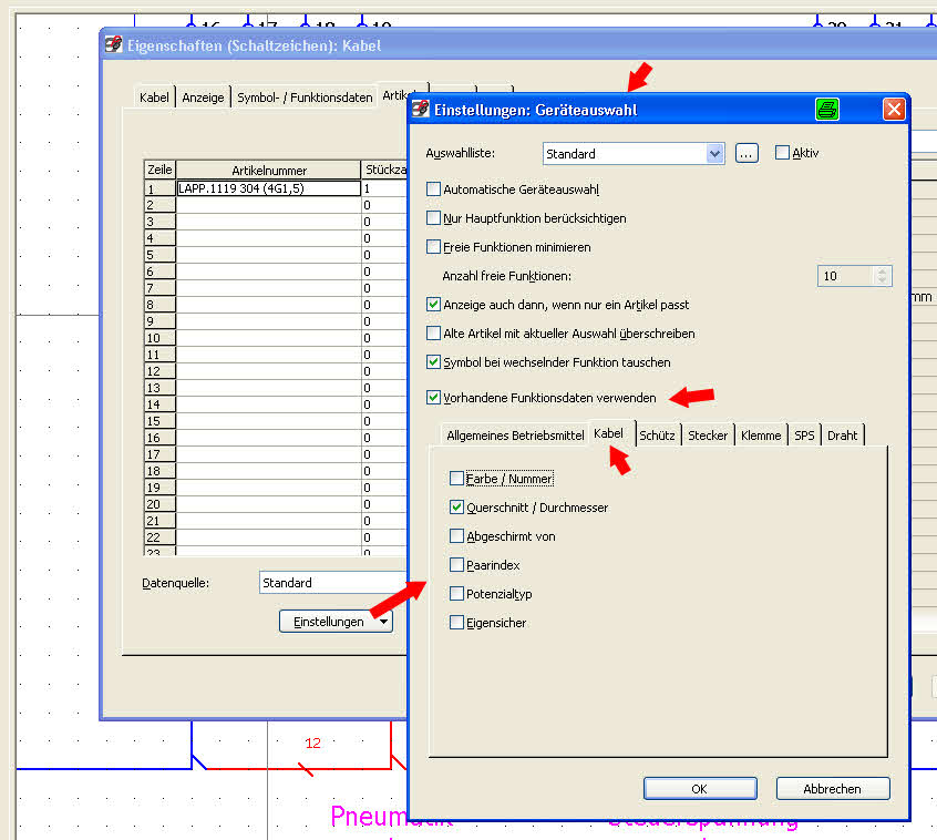

erstellt am: 04. Jan. 2012 06:16    Editieren oder löschen Sie diesen Beitrag!  <-- editieren / zitieren -->   Antwort mit Zitat in Fett Antwort mit kursivem Zitat    Unities abgeben: 1 Unity (wenig hilfreich, aber dennoch)2 Unities3 Unities4 Unities5 Unities6 Unities7 Unities8 Unities9 Unities10 Unities
Moin Bernd,
habe es gerade noch einmal versucht, es klappt aber nicht. Die Häkchen sind auch alle wie auf Deinen Bildern. Auf meinem Bild
siehst Du, über welche Auswahl ich gehen möchte.

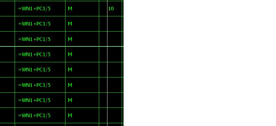

habe aber noch ein anderes Problem.
In der Artikelstückliste (Vers.2.1)werden die Klemmen einzeln aufgeführt.
Es ist gleiche Formular wie Vers.1.9 und es sind auch die gleichen Einstellungen.
wie kann das sein. Schicke mal zwei Bilder mit /1x Vers.1.9 + 1x Vers. 2.1)

Also das mit den Klemmen in der Stückliste war in der Ver.1.9 richtig. Sie wurden nur 1x aufgeführt (z.B. X0/Menge 10) oder so. In der neuen Vers. wird zwar die Gesamtmenge aufgeführt, aber dahinter stehen noch die 9 anderen Klemmen ohne Summe. Das hat vorher funktioniert (Vers.1.9) mit den gleichen Einstellungen

erstellt am: 04. Jan. 2012 11:18    Editieren oder löschen Sie diesen Beitrag!  <-- editieren / zitieren -->   Antwort mit Zitat in Fett Antwort mit kursivem Zitat    Unities abgeben: 1 Unity (wenig hilfreich, aber dennoch)2 Unities3 Unities4 Unities5 Unities6 Unities7 Unities8 Unities9 Unities10 Unities Nur für Marina 10 Unities + Antwort hilfreich
Original erstellt von Marina:
So ich habe das mal probiert. Scheinbar wird hier jetzt der eingetragene Kabeltyp(string) mit der Typennummer in der Artikelverwaltung verglichen und anschließend nur das angezeigt was dazu paßt. Ob das jetzt so in der 1.9 war kann ich leider nicht sagen (benutze immer die Geräteauswahl) aber da hat man dann wohl an dieser Stelle etwas geändert.
Die Einstellungen zur Geräteauswahl haben mit dieser Auswahl des Kabeltyps (auf der Regkarte Kabel) wohl nichts zu tun. Jedenfalls kann ich da einstellen was ich möchte es bewirkt an der Stelle (Regkarte Kabel) bei der Kabeltypenauswahl rein gar nichts.

erstellt am: 04. Jan. 2012 15:26    Editieren oder löschen Sie diesen Beitrag!  <-- editieren / zitieren -->   Antwort mit Zitat in Fett Antwort mit kursivem Zitat    Unities abgeben: 1 Unity (wenig hilfreich, aber dennoch)2 Unities3 Unities4 Unities5 Unities6 Unities7 Unities8 Unities9 Unities10 Unities Nur für Marina 10 Unities + Antwort hilfreich
Mir ist noch etwas eingefallen. Hast Du mal die Einstellung wie im Bildchen kontrolliert? Ist das Häkchen dort gesetzt?
PS.Ich finde es lustig, da steht...wenn Sie Probleme mit der Anmeldung haben... Da beißt sich doch glatt die Katze in den Schwanz...

erstellt am: 05. Jan. 2012 07:35    Editieren oder löschen Sie diesen Beitrag!  <-- editieren / zitieren -->   Antwort mit Zitat in Fett Antwort mit kursivem Zitat    Unities abgeben: 1 Unity (wenig hilfreich, aber dennoch)2 Unities3 Unities4 Unities5 Unities6 Unities7 Unities8 Unities9 Unities10 Unities
Moin Bernd
ja, ist alles so wie auf Deinem Bild.

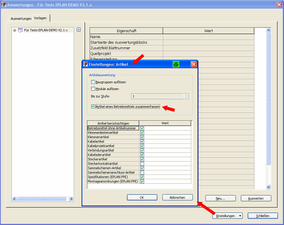

erstellt am: 05. Jan. 2012 08:52    Editieren oder löschen Sie diesen Beitrag!  <-- editieren / zitieren -->   Antwort mit Zitat in Fett Antwort mit kursivem Zitat    Unities abgeben: 1 Unity (wenig hilfreich, aber dennoch)2 Unities3 Unities4 Unities5 Unities6 Unities7 Unities8 Unities9 Unities10 Unities Nur für Marina 10 Unities + Antwort hilfreich
Moin
Dann sollte es auch klappen. Siehe Bilder (zusammengefaßt und nicht zusammengefaßt).
Probiert mit dem Standard-Formular von Eplan F01_001 und dem Demo-Projekt. Eventuell muß man am Formular etwas umbauen? Vielleicht kannst Du es mal temporär mit dem Standard-Formular probieren?

erstellt am: 05. Jan. 2012 09:43    Editieren oder löschen Sie diesen Beitrag!  <-- editieren / zitieren -->   Antwort mit Zitat in Fett Antwort mit kursivem Zitat    Unities abgeben: 1 Unity (wenig hilfreich, aber dennoch)2 Unities3 Unities4 Unities5 Unities6 Unities7 Unities8 Unities9 Unities10 Unities
Moin Bernd,
hurra....nun klappt es
Habe mein Formular verglichen mit dem Eplan-Formular F01_001. Das einzig andere war: ich hatte die "dynamische Zeilenanpassung" drin und Eplan nicht. Habe das Häkchen rausgenommen und jetzt klappt es
(warum auch immer, ich weiß nicht, was die dynamische Zeilenanpasssung damit zu tun hat, aber egal)
Irgendwie erinnere ich mich, dass ich das Problem schon einmal hatte, nur leider habe ich es mir damals nicht aufgeschrieben, was ich jetzt sofort nachhole
