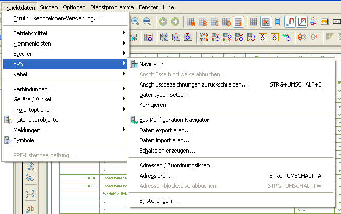

Hallo und guten Morgen,
mal sehen wer zwischen Weihnachten und Sylvester alles arbeiten muss und mir meine Frage beantworten kann.
Wie kann ich im Schaltplan bei der EFT-SPS-Übersicht der SPS sagen mit welcher Startadresse die Karte anfangen soll, damit ich nicht jeden Ein-/oder Ausgang händisch eintragen muss wie zb: E10.0, E10.1, .....?

Die Funktion "Adressieren" (im Menü Projektdaten / SPS) kennst Du? Dort kann man auch verschiedene Schema zum adressieren ein- und erstellen und somit global eine (komplette) SPS adressieren lassen...

Wo klemmt es denn genau wenn Du das Adressieren aufrufst?

genau das ist es, ich finde nichts mit Adressieren.
Wo steht das genau?
Ich habe nur: Projektdaten - SPS - Navigator
                                - Anschlussbezeichnungen
                                - Datentypen
                                - Korrigieren
                                - Einstellungen
oder steht es irgendwo darunter?

Ok... zu spät gesehen. Das liegt wohl an der Select (mal unter Lizenzumfang schauen siehe auch das angehangene Bildchen) und sieht in der Professional wie im ebenfalls angehangenen Bildchen aus. Daher findest Du auch nicht den Menüpunkt Adressieren in Deiner Version (ich denke das es nichts mit dem Menüumfang zu tun hat wie man P8 startet - wirst Du sicherlich auf Experte eingestellt haben).
Da bin ich dann aber leider raus. Müßte jemand mit einer Select was dazu sagen ob es hier annehmbare Wege gibt die EAs (automatisch) zu adressieren. Ich vermute mal nicht da hier an der Stelle mit der Select "gespart" wurde. So bleibt wohl nur das manuelle "Adressieren" übrig oder die (komplette) SPS-Funktionalität nachordern...

ja, Expertenmodus wurde eingestellt, dann liegt es wohl doch an der "Sparversion".
Und ich dachte schon der Fehler würde bei mir liegen.
Danke für dieses "Augen öffnen"
