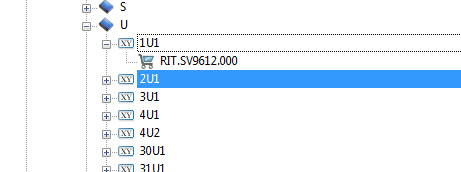

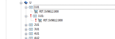

Hallo Forum.
Habe ein kleines Problem beim Schaltschrankaufbau.
Wenn ich das Bauteil 1U1 über das Navi Platziere bekomme ich das BMK nach der Platzierung mit einen roten Ausrufezeichen ein zweites mal Angezeigt.
Im Prüflauf gibt es keine Fehlermeldung dazu.
Wo kann das Problem liegen?

Hallo auch,
über dan Schaltschrankaufbau-Navi.
Ja Prüflauf neu ausgeführt.
Ich habe festgestellt das wenn ich ein Makro zur Platzierung verwende kein Fehler mehr zustande kommt.
Aber ist das nicht so das, wenn kein makro hinterlegt ist eplan die Abmessungen aus den Artikelstamm nehmen sollte, nach möglichkeit ohne Fehler.

da geb ich Dir recht.
Ich finde das sehr ungewöhnlich, dass die "!" ohne eine Meldung kommen.
Hatte ich noch nie und arbeite sehr viel mit dem System
Bist Du sicher dass Du keinen Filter für die Meldungen benutzt ?

Verwende keinen Filter. Habe alles kontrolliert.
Dann wird halt einfach ein Makro hinterlegt und sie Sache passt.
