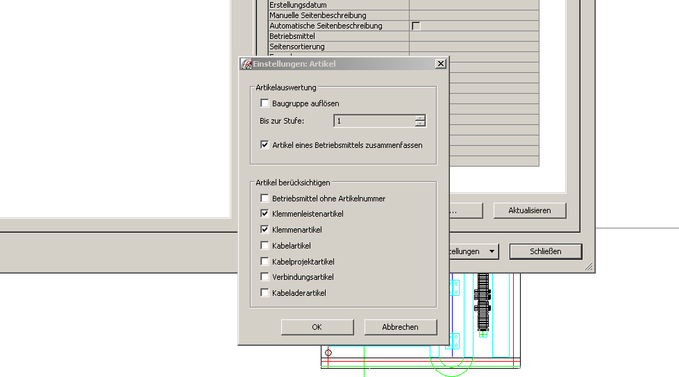

ich vermisse in der Artikelstückliste Artikel die ich in der Klemmenleistendefinition definiert habe. Die Definition selbst ist im Stromlaufplan nicht platziert.
Was mach ich falsch?
Gruß, Markus

Hallo Markus,
guck mal unter Dienstprogramme/Auswertungen/Erzeugen unter dem Knopf Einstellungen / Artikel... ob die Haken gesetzt sind.
Gruß Manfred
