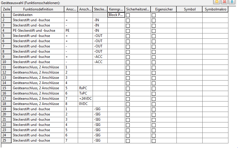

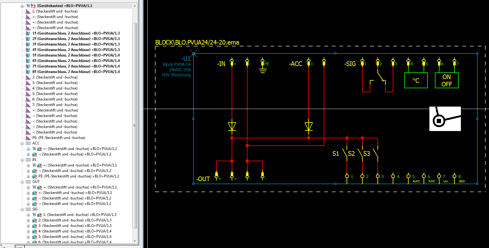

Hallo ich habe für einen Artikel ein Makro und einen Artikel erstellt nach bisherigem Wissen. Jedoch habe ich Probleme mit der Funktionsschablone. Da Bilder oft mehr sagen als tausend Worte habe ich Screenshots von meiner Projektierung erstellt.
Warum kann P8 diese nicht richtig zuordnen?

- Du darfst bei den Steckerkontackten nichts ins Feld Sichtbares BMK eintragen
- Mach aus den Steckerkontakten besser ein Geräteanschluss (was Sie ja auch sind, oder?)Ausgabe im Steckerplan?

Denkst, du da nur an die Funktionsdefinition, sprich Symbol lassen und Geräteanschluss projektieren?

Du kannst das Symbol lassen nur als Fktdefiniton Geräteanschluss eintragen, natürlich dann auch in den Funktionsschablonen!!
