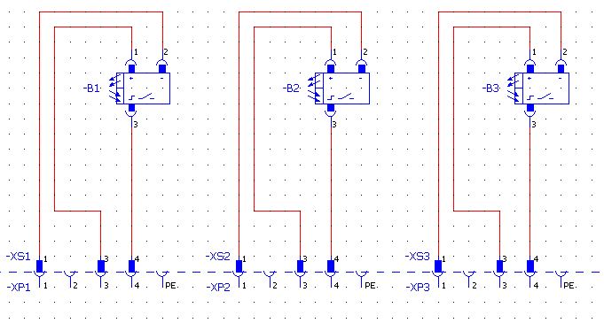

Guten Morgen!

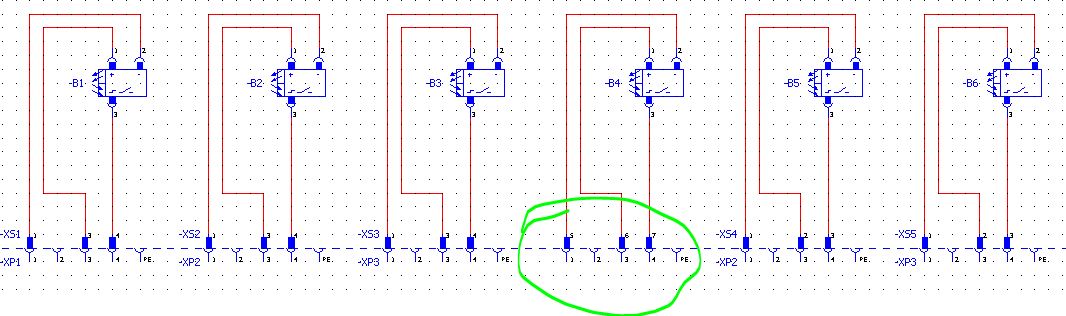

Ich habe mal 2 Bilder vom Dupliziervorgang angehängt. Hat jemand eine Idee, warum die Klemmleiste bei "B4" a) nicht mit "XS" bzw. "XP" beschriftet und b) durchnummeriert ist?

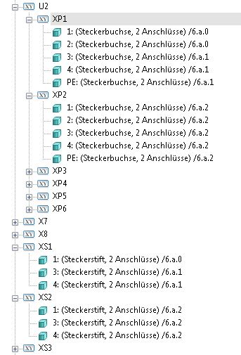

poste mal ein Bild der Eigenschaften von dem ersten Stecker!

Die Steckereigenschaften sollten alle gleich sein...?!

ja, du hast bestimmt die Variante "automatisch Nummerieren" gewählt beim einfügen.
D.h. wenn du sie nach dem kopieren einfügst, wird (da es das selbe BMK) beinhaltet, die Nummer fortlaufend vergeben. Wenn du es unbedingt "automatisch nummerieren" willst, musst die die Variante mit Fragezeichen nummerieren nehmen. Allerdings, würd ich es unverändert lassen und anschließend das BMK ändern.
Eplan weiß an dieser Variante nicht, wie es autmatisch eine "vernüftige" Nummerierung erzeugt.
Allerdings frage ich mich gerade, ob ein BMK von dir an dieser Stelle richtig ist? Sieht nach einem Gerätkasten aus, oder? Hier müsstest das die Steckerbezeichnung eigentlich in die Eigenschaft "Stecker BMK" schreiben. Die Eigenschaft "BMK" macht daraus ein eigenes Gerät mit einem eigenen dafür notwendigen Artikel.

Original erstellt von uwa1984:
Richtig
Die "Nummerierung mit Merkern" muss ich aber auch manuell anpassen, oder?
Hab ich auch so erledigt.
...in die Eigenschaft "Stecker BMK" schreiben. Die Eigenschaft "BMK" macht daraus ein eigenes Gerät mit einem eigenen dafür notwendigen Artikel.
Es handelt sich dabei um einen Lumberg-Verteiler / Verteilerinsel, an den diverse Inis, Lichttaster, etc. angeschlossen werden. Die Buchse befindet sich also direkt am Verteiler und ist kein eigenständiges Bauteil.
Ja, ist also faktisch das selbe Ergebnis, wie wenn du es nicht veränderst.
Dann würde ich dir raten, nicht die Bezeichnung der Buchse als BMK sondern in der Eigenschaft "Stecker-BMK" einzutragen, die gibt es im unteren Bereich, wo diese Listendarstellung ist. Evtl musst du diese noch einblenden (über die Taste mit dem gelben Stern). Ebenfalls muss du im Stromlaufplan die Eigenschaft noch einblenden in der Registerkarte wo die Reihenfolge der angezeigten Eigenschaften ausgewählt wird.
So ist dann aber sicher gestellt, dass bei Auswertungsläufen der Sensor am "richtigen BMK" angeschlossen ist.
