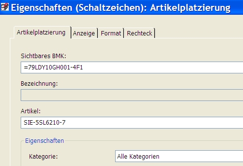

Servus: ja - habe die Beiträge durchsucht, expl. jedoch keine Aussage gefunden :-( (wohl falsch gesucht)
Ich habe ein Gerät auf der Montageplatte platziert und das gleiche im Plan.
Nun erscheinen beide in der Stückliste. Es soll aber nur das Gerät aus dem Stromlaufplan in der Stückliste erscheinen.
Welche Einstellungen sind zu aktivieren bzw. zu deaktivieren?
Merci für Info!
Gruß Jana
Ps. P8 V2.1 ohne SP

Hi Jana, wie hast du das Gerät auf der Montageplatte platziert? So wie es klingt über "Gerät einfügen"?
Die richtige Vorgehensweise ist, wenn du das Gerät, also den Artikel im Stromlaufplan platzierst bzw. auswählst und anschließend, dass Gerät über den Schaltschrankaufbau-Navigator auf der Montageplatte platzierst.
Wenn du nicht Gerät einfügen verwendet hast, hast du evtl. Sachen hinterher geändert, z.B. das BMK?

Guten Morgen:
Vielen Dank für die Info. Ich habe einen User fehler gemacht ;-) Funktioniert einwandfrei, wenn man es richtig macht!

Original erstellt von JHering:
...Ich habe ein Gerät auf der Montageplatte platziert und das gleiche im Plan..
ich kopiere manchmal bei ähnlichen Projekten Teile einer Montageplatte in ein neues Projekt.
um o.a. Problem zu umgehen, müssen ja BMK und Artikel von MP und SLP übereinstimmen.
Ich vermisse deshalb im 2D-Navigator die Möglichkeit Zuweisen
Zuweisen vom Betriebsmittel-Navigator auf die Montageplatte geht leider nicht.
Ich möchte ja nicht jedesmal alle Bauteile neu platzieren - oder gibt es andere Tricks?
