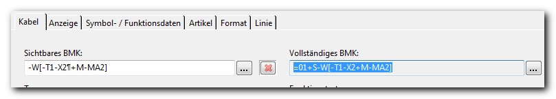

was ist unterschied zwischen BMK [=7K+040R1-XS7/¶+040R1-R1.SP]
und wenn man das selbe BMK ohne eckige Klammern klammer schreibt?
Was bewirken die [] in EPLAN P8 2.0?

Hallo !
Mir scheint das kommt von der atuoamtischen Kabelnummerierung nach Quelle- und Ziel.
Hier kann man sich sein eigenes Schema erstellen (bzw. wendet eines an das der Kunde vorgibt)
Wird nach Qulle und/oder Ziel nummeriert, muss man sich entweder für runde oder eckige Klammern
bei der Bezeichnung entscheiden.
(von Hand schreibt man Quelle-/Ziel-BMK-nummerierte Kabel i.d.R. nicht  )
Löscht man die Klammern kann (muss nicht) es sein, daß EPLAN etwas "durcheinanderkommt"
mit Kenbuchstabe / Zähler / Unterzähler (leicht zu kontrollieren wenn man sich mal das volständige BMK ansieht).

Hallo !
Ich habe mal ein paar Bilder angehangen.
Ich selbst Nummeriere (wenn ich das muss) Kabel nach Quelle-/Ziel
immer mit der dafür vorgesehenen EPLAN-Funktion.
In Bild003.jpg kannst Du erkennen, wie das BMK nach so einer Nummerierung aussehen kann.
