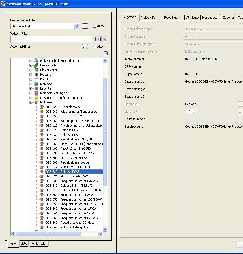

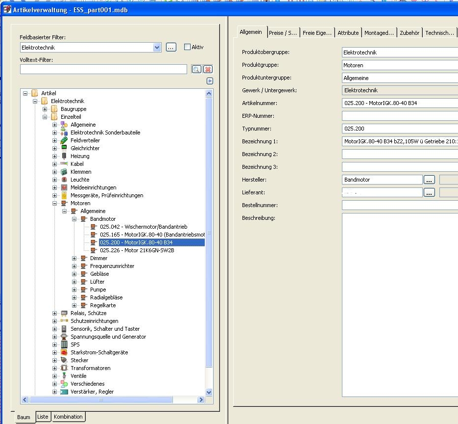

ich habe eine kleines Problem. Seit dem Update auf die neue Version ist wenn ich einem Symbol einen Artikel zuordnen möchte die angelegte Struktur aus der Artikelverwaltung nicht mehr vorhanden.
(Bild 1 --> zeigt Artikelverwaltung, Bild 2 --> bei Zuordnung Artikel an ein Symbol. Die Struktur habe ich mir über den "Hersteller" angelegt.
Wo kann das einstellen, dass es beim Zuordnen identisch mit der Artikelverwaltung aussieht??
Danke für eure Hilfe!

Optionen / Einstellungen / Benutzer / Verwaltung /
bei Artikelverwaltung deine Konfiguration einstellen
dann bei Artikelauswahl (vermutlich Intern) 3-Pkt-button und dort dann auch die Konfiguration einstellen
