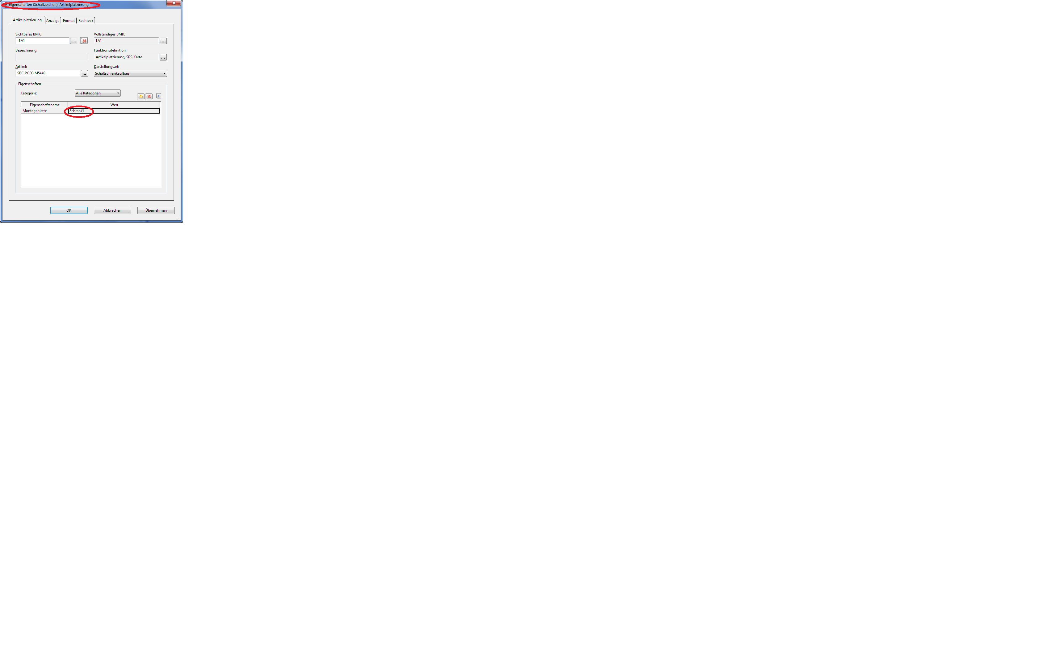

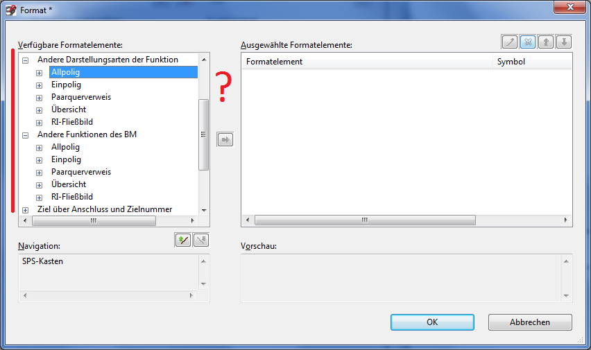

folgende Problemstellung. Eine Montageplatte trägt das BMK "Schrank1" auf einer Schaltschhrankaufbauseite. Auf dieser Montageplatte ist ein Betriebsmittel platziert. Nun möchte ich in der allpoligen Darstellung des Betriebsmittels die Eigenschaft der Artikelplatzierung "Montageplatte" anzeigenlassen. Das Problem ist nun, dass ich im Blockeigenschafts-"Konfigurator" nicht auf die Dartellung Artikelplatzierung navigieren kann, um die Eigenschaft der Artikelplatzierung abzufragen. Kann mir jemand weiterhelfen.
Zur Veranschaulichung hab ich noch zwei Bilder angehängt.
Ein portugiesischer Eplaner stellte diese Frage bereits in englicher Sprache, im offizielen Eplan Forum (bekam aber bisher keine Antwort).

Auf die Montageplatte geht das wohl nicht direkt. Wäre mal eine Frage an Eplan wert warum dieser Knoten "Artikelplatzierung" fehlt. Wahrscheinlich hat es noch keiner vermißt...
Man kann sich automatisch den Verweis auf die entsprechende Schaltschrankaufbauseite am Betriebsmittel anzeigen lassen (siehe Bildchen). Allerdings dann nur global in den Projekteinstellungen...

gibt es vielleicht schon eine Lösung, um die Bezeichung der Montageplatte am BM-Allpolig anzuzeigen?

Nein.
Auch in der Beta 2.2 habe ich bisher nichts gefunden...

Danke Bernd,
Eplan Pro Panel müsste man haben, da wird's sicher kein Problem sein
