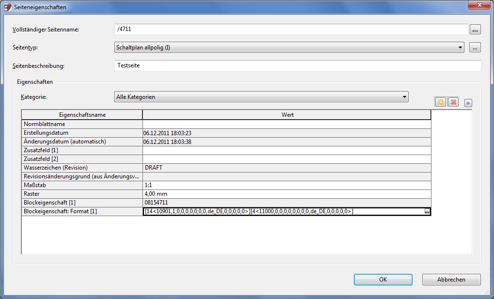

Bei meinem EPLAN Projekt, welches später von einem unserer Kunden in AUTOCAD konvertiert werden soll, stehe ich vor folgendem Problem:
Ein Sondertext im Normblatt soll aus einer 7-Stelligen Zahl bestehen(Bild1). Diese Zahl besteht aus einer dreistelligen Vorziffer( kann im Projekt variieren) und der 4stelligen Blattnummer(Bild 2). In der betreffenden Spalte des Normblattes darf aber nur ein Sondertext stehen.Ist es mit EPLAN machbar in einem Sondertext zwei Projekt-bzw. Seiteneigenschaften zusammenzufassen?
Vielen Dank für Antworten

Hallo RonGoho,
aber selbstnatürlich geht das!
Auf dem Normblatt Platzierst du den Sondertext Seiteneigenschaften/Blockeigenschaft[n]. Und im Projekt musst du dann bei jeder Seite das Blockeigenschafts-Format zusammensetzen. Hab hier mal den Test gemacht. Im Zusatzfeld 1 der Projekteigenschaften Steht "0815" und versuchts hab ichs mit der Seite 4711. Das Blockeigenschaftsformat ist [14<10901,1,0,0,0,0,0,0,0,de_DE,0,0,0,0,0>][4<11000,0,0,0,0,0,0,0,0,de_DE,0,0,0,0,0>]
Bild im Anhang

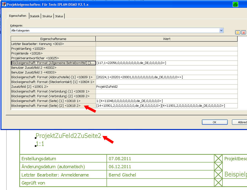

Nur als Hinweis: das ist nicht nötig. Man kann genau diese Blockeigenschaft auch in den Projekteigenschaften erzeugen. Somit reduziert sich der Aufwand auf das ändern des Normblattes (einfügen Blockeigenschaft)...

Alles bestens, vielen Dank!
