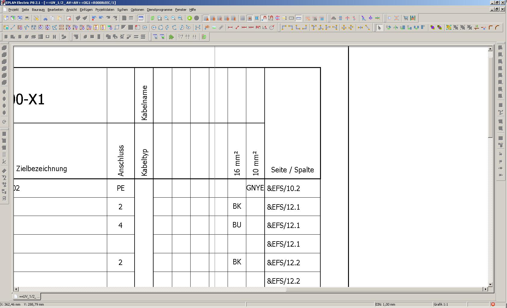

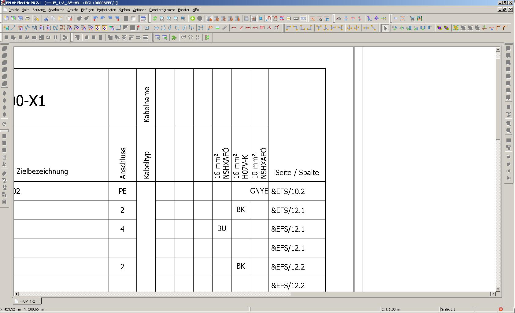

das hatte ich so gesetzt
anbei die Ergebnisse:
trage ich den Typ unter "Bemerkung" ein, wird er mit angezeigt (Bild)
trage ich das aber unter "Verbintungstyp" ein - was logisch wäre - wird der Typ nicht angezeigt (Bild)

Habe Antwort von Eplan und habe auch noch ein paar Sachen ausprobiert:
Bei Einzelverbindungen wird für den Typ nicht auf das Feld "Verbindung: Typbezeichnung <31048>" zugegriffen sondern auf das Feld "Bemerkung <20045>"
ist in Eplan standardmäßig so hinterlegt
